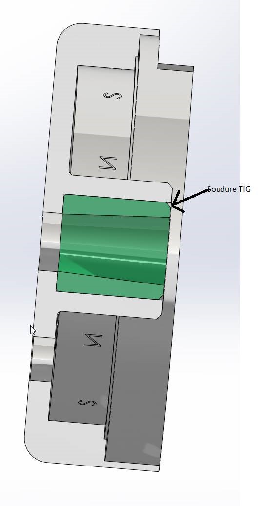

Nous devons réaliser des cones pour nos allumages
Cependant je me demande en quel matière les faire sachant que l'epaisseur des cones sera de 2 mm
Je penchais pour du bronze ou laiton

Tout mes cônes sont fait en C35 (XC38), mais c'est fait par des pros donc la réalisation des pentes est assez précise.
Si tu n'est pas sûr d'assurer les pentes une matière plus tendre (bronze, laiton, alu) permettra de gommer un petit défaut.

voila ce que je pense faire
Pouvez vous me donner votre avis
la pièce verte sera usiné en dernier
