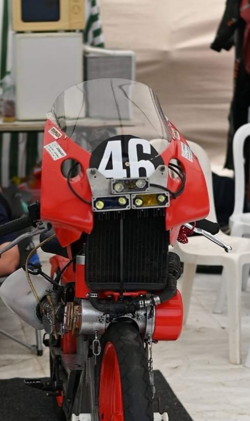

Messagede Team TDC » 30 Sep 2022, 16:35
idem, ca vient de l'autre bout de la terre via wish.
https://www.facebook.com/photo/?fbid=10 ... 1835191762
un peu gourmand, la batterie avait du mal a tenir 2h, bon les batteries n'etait pas neuves non plus
support fait maison toujours avec de wisherie, j'avais peur que ca tienne pas les 24h, mais RAS.
Pour un budget plus que raisonnable vu que j'ai payé ca 8€ le phare, du coup j'en avais pris en rab
Largement suffisant pour la vitesse d'un origine, peu être un peu juste pour vos machines
