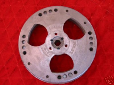

Afaiblir un volant solex c'est trés dangereux , il faut aussi proscrire les volants avant le 3800 qui ressemblaient a ca :
c'est encore plus fragile.

Pour les autres volants ( modèle sans embrayage ) comme sur la photo de Riritrep, il m'est arrivé d'en casser un ( cas tres rare) aux 3 branches en randonnée avec un solex purement d'origine de 1953 !! Le cache volant magnetique en plastique avait bien retenu le volant... Ca m'avait meme permis de faire 10 kms pour rentrer !! ( a allure modérée et en voyant le cache osciller !!! )
Donc pour ceux là je suis de l'avie de Riri : à laisser aux origines non modifiés !!

au sujet des caches plastiques ceux des modeles sans embrayages sont plus solide ( car plus epais) que ceux avec embrayage , mais tout ceci reste tres relatif !!!!!!!!!! ce nest pas resistance à toute epreuve!
Si je n ai pas plus utilisé ce volant pour les 24 H c'est bien pour le risque de le voir éclater ! Nous l'avons juste testé à la demande d'un de mes équipier ! j'avais donné mon aval avec conditions: courte durée de l'essai, pas de fond régime dans ligne droite pour eviter toute vibration !! Ca a tenu !
Depuis,il n'a pas tourné!
