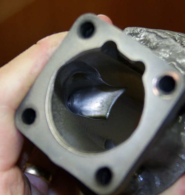

Si tu te sent capable de jouer de la dremel il y a moyen d'améliorer considérablement un moulin de 1700.
c'est meme dans ces cylindres qu'il est possible de tailler les plus gros transferts
il te faudra aussi agrandir ton echappement.
pour ébaucher mon echappement j'ai passé dedans une fraise de 16mm
puis en le tournant de 12 degrés dans les 2 sens je l'ai élargi à la fraise de 10mm
ici un transfert de mon cylindre de Proto RNStaillé dans un moulin de 1700:

Messagede popol » 26 Déc 2018, 21:52
J'ai un Dremel et des fraises :D
je l'ai ressorti ce jour ben 24 c'est son truc :furious: il me demande très peu de starter , tout juste pour démarrer
A Shaddock : il me parrait juste énorme le transfert si je vois bien comme il faut :shock: finalement c'est "tout ouvert"
ça n'est pas préjudiciable au guidage du piston ? ça doit nécessiter un piston avec des gorges érgotées ?
J'ai pas besoin d'en faire une bête de course utilisable de 10 à 14 000 rpms mais juste un truc qui roule à 30 / 40 ça me suffira

Messagede shadocs » 27 Déc 2018, 09:03
popol a écrit:J'ai un Dremel et des fraises :D
amplement , Après faudrait peut etre que je tape dans autre chose que les pieces originales montées dessus
Je voudrais pas faire de sacrilège non plus :wink:
Mais comme le dit Solexgump mon 1400 refait aussi tout impec sans fuite ben ... c'est un veau aussi ...
et c'est juste insupportable :roll:
si tu ne veux pas avoir à ergoter ton piston t'es pas obligé de faire aussi gros :mrgreen:
si tu veux dépasser le 24 ... tu peux
1) soit faire le boulot toi même à la dremel
2) soit acheter un kit tout fait en allu ici : https://www.solex-parts.com/motor-engin ... -for-solex
pour 100 balles tu ne trouveras pas mieux
