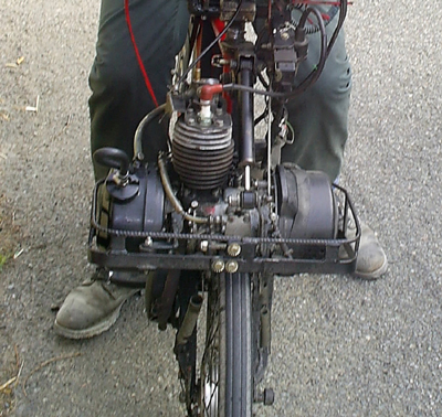

Messagede tutcgea23 » 13 Avr 2010, 13:36
Nous sur l'OA on a ca, c'est basic, du fer à béton plié et soudé un peu de fer plat et hop.
Ce systéme a déja sauvé la vie de quelques réservoirs

pour te répondre hadrien; ce sont des tubes de 15/21 de chauffage, il suffit de souder à l'extrémité un boulon de 8 ensuite sur la fourche il y a deus trous existants de 6 non utilisés tu les percent en diamètre 8 pour tu met un écrou carré comme ceux de fourche et tu serres! ce système fonctionne très bien car je n(ai pas explosé mon réservoir lors de ma chute au GPPS!!

Messagede harrondo » 14 Avr 2010, 21:19
ok ok, c'est du tube creux? en acier?
Messagede kentin91150 » 14 Avr 2010, 21:20
harrondo a écrit:ok ok, c'est du tube creux? en acier?
oui creux en acier!

Messagede Lord Authentic » 01 Mar 2020, 12:58
Je l'ai qui est fixe sur la fourche (vissé mais pas soudé) >> https://www.facebook.com/LordAuthentic/ ... 74/?type=3
(regarde mon avatar aussi)
Tu peux enlever le moteur, le réservoir, le cache volant magnétique
sans te soucier du pare chute.

Messagede Lord Authentic » 02 Mar 2020, 10:49
Team TDC a écrit:Si tout le monde fait le même pare chute il va falloir agrandir les lignes de departs :mrgreen:
:lol: :lol: :lol: 4 cm moins large que le guidon d'origine Solex.
