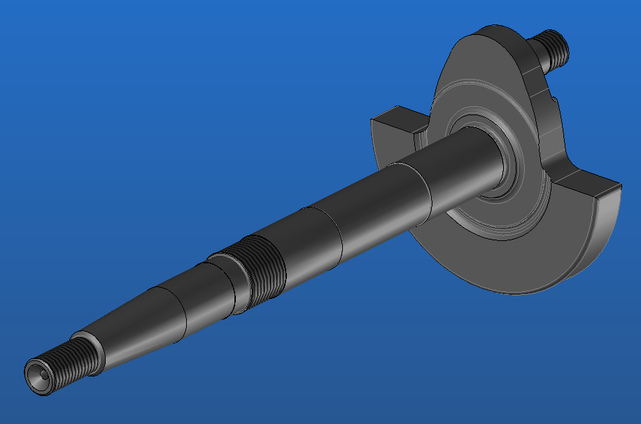

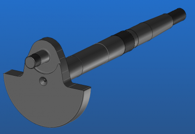

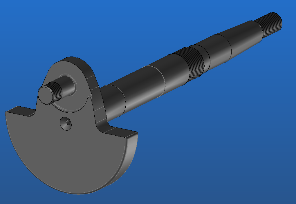

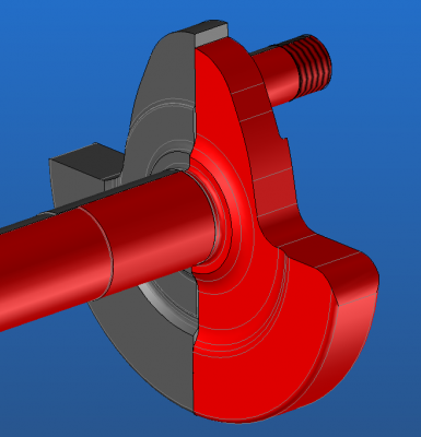

Petit complément avec 2 vues 3D du futur vilo.

Petit complément concernant l'équilibrage.
Les calculs sont basé sur des pistons (avec axe, clips et segments) pesant entre 70g et 80g soit des pistons d'origine ou des pistons de refabrication type "compétition". La majorité des pistons Ø40 type 103, scoot ou derbi sont compris dans cette intervalle de poids.
Au final, ça permet d'obtenir un équilibrage très proche de celui d'origine.

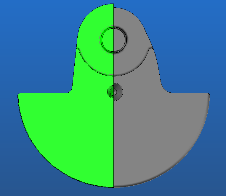

Et maintenant 2 petits comparatifs de la découpe de la masse.
Pour commencer, le vilo de Matthieu (en vert) face au nouveau vilo (en gris).
On peut voir que la partie coté maneton et moins massive sur le nouveau vilo.
Pour info, le vilo de Matthieu devait être modifié en ajoutant un insert en tungstène à l'opposé du maneton pour obtenir un bon équilibrage. Sur le nouveau on obtient un résultat équivalent en réduisant la masse coté maneton.

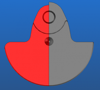

Ensuite, mon ancien vilo (en rouge) face au nouveau vilo (en gris).
Mon ancien vilo était bien adapté à un piston type compétition donc plutôt lourd.
On peut voir qu'il y a plus de matière coté maneton ce qui permet d'être équilibré avec des pistons un peut plus léger.
Il y a au final plus de matière partout comparé à mon ancien vilo, vous pourrez le constater sur la vue arrière au niveau de l'évidement, c'est faible mais cumulé à plein d'autre petites modification ça fait la différence coté équilibrage et ça comble un peut plus les volumes morts.
Messages: 905

Messagede yosebyo » 15 Déc 2023, 20:20
salut,
merci de partager avec nous vos réflexions concernant cette série de vilos à venir. :D
Du coup je me permets de donner mon point de vue!
1- pas de traitement, c'est LA bonne nouvelle!
2- Masselote, niveau maneton : la version de Matthieu propose plus d'épaisseur ce qui me semble meilleur. Je ne connais pas les cotes de ces dessins, mais j'ai pu mesurer jusqu'à 10 mm sur un vilo MBK.
3- rectification des portées de roulements : pourquoi?
Sans rectification, il n'y a pas de dégagement à faire à ras de la masselotte : ce dégagement crée une faiblesse entre la masselotte et la soie.
Sans rectification, chaque préparateur peut, vu qu'il n'y a pas de traitement, ajuster comme bon lui semble avec de la toile émeri : glissant juste, serré...
Sans rectification : baisse du coût
voilà voilà... :mrgreen:

Messagede GGTURBO » 28 Déc 2023, 17:59
Je peux enfin vous donner officiellement le tarif du vilo qui sera donc de 190€ livré avec la bague de maneton spécifique et le roulement de tête de bielle qui va avec.
Quelques petites modifications ont été faites depuis les dernières vues mais rien de radical.
Les modifications se résument à l'augmentation de l'épaisseur au niveau du maneton (dédicace à Seb) et à un petite modification de la découpe de l'oreille car sur l'ancienne version la découpe mini du règlement n'était pas respectée.
Je mets de coté pour le moment le vilo avec une masse plus grosse que je vais tester de mon coté.
Je vais recontacter tout ceux qui se sont déjà manifesté pour commencer à préparer la série.
Si vous ne l'avez pas encore fait, ne tardez pas.
Je ne sais pas encore quand je vais clore les commandes mais j'espère pouvoir lancer en fabrication d'ici mi janvier.
Messages: 905

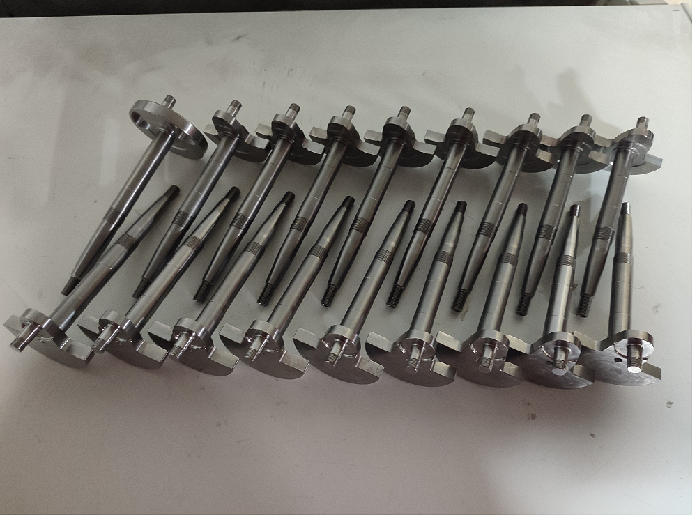

Messagede GGTURBO » 02 Avr 2024, 22:24
Plus qu'à passer à la rectif et c'est bon !
