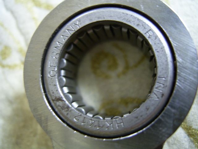

je pense cependant qu'il faille changer les cage a roulement non? :wink:
Messagede chicane mobile » 13 Mar 2008, 16:34
Ce sont des cages à aiguilles, et tant qu'elles ne bougent pas trop et à condition que ce soit des aiguilles disjointives çà ira très bien.

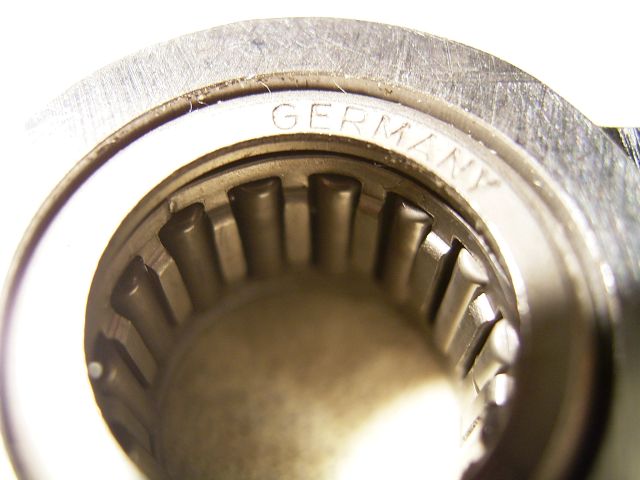

Messagede SOLEXGUMP » 13 Mar 2008, 21:23
quelques photos :Image

on m'a toujours dit que les roulement a aiguilles jointives avaient tendance a s'échauffer et a finir par gripper sur le manneton,, perso du coup je met toujours des hk1412 et hk1212
Messagede chicane mobile » 14 Mar 2008, 10:26
Pour avoir réalisé des tests destructifs sur mon proto (à l'époque où je montais vilo/bielle origine), j'ai constaté que les DL se pulvérisaient avant les HK.
Pour moi les HK supportent mieux le couple forte compression+vitesse de rotation, m'enfin j'ai fait ces tests en course et pas en labo, çà peut avoir été faussé par tout un tas de paramètres...
