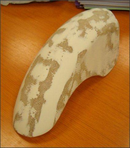

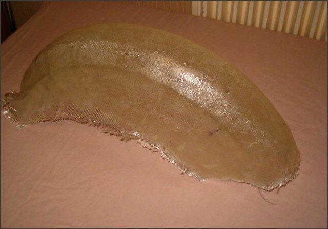

Messagede stef-hann » 19 Nov 2013, 17:54
j'ai le moule pour avant et pour arriere.
Et le moule pour un GB presque comme celui d'harrondo (il n'a pas le retour qui descend vers la selle), la j'ai pas de photo immédiatement, car je trouvais pas ça trés beau.
