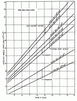

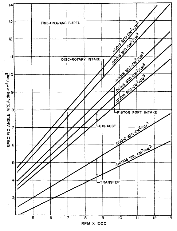

je vous joins ce tableau , j arrive pas a comprendre comment on peut l appliquer a un 50cc ça me fait des lumières toute riquiqui je dois passer a cote de quelques choses
cordialement
Tony
Messages: 31
Inscription: 03 Nov 2014, 17:51
Re: time area
Messagede Lulu » 27 Nov 2014, 00:26
Dis-nous comment tu calcules pour qu'on te dise où ça cloche.

Je me suis fais un petit tableau sous Excel pour calculer les TA.
Tu vas pouvoir t'amuser un peu ...
Attention, ce tableur ne fonctionne que pour des lumières rectangulaires.
https://dl.dropboxusercontent.com/u/84550303/Time%20area%20simple.xlsx

Messagede Tony » 27 Nov 2014, 16:33
admettons comme dis Bigard
piston 40
course 40 bielle 85
echappement 170 degre et 8000 rpm
je trouve quoi comme surface d echappement :crasy:

Il manque la forme de la lumière pour pouvoir calculer le TA.
Prends ton temps pour relire les explications et la documentation sur le sujet, car j'ai l'impression que tu n'as pas du tout compris le principe
Re: time area
Messagede Tony » 27 Nov 2014, 17:09
en fait d apres certaine donnees je dois trouver la dimension de ma surface
