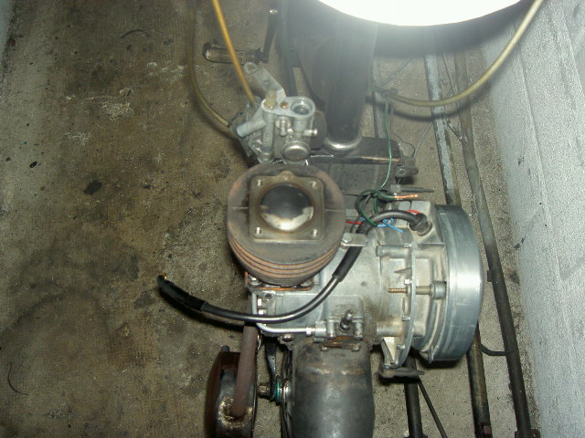

Messagede r4gt kanotix » 18 Fév 2018, 19:47
salut ...
sur les solex , c est pas ouvert a 100 % au PMB ... ne compare pas avec les mobs d époque ...
et ca gène en rien sauf si ton moteur est asphyxié ...
la preuve , un simple 3 transferts & Tb que j ai utiliser sur circuit , et les diagrammes était on ne peut plus élevées ...
:wink:
