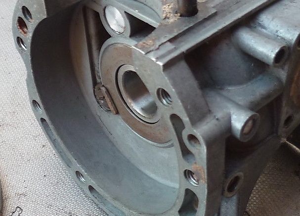

Sur un de mes carters PROMO le roulement 6203 n'a plus aucun serrage donc le vilebrequin n'a plus de maintien en latéral.
Avez vous une solution à ce problème? Actuellement seul le roulement bien serré coté volant assure ce maintien!
Cela a fonctionné toue la saison dernière mais ce n'est pas idéal tout de même.
Je pense essayer le Loctite Bloc-Presse mais lequel utiliser: 603, 638 ou 648?
Ceux qui ont essayé sont-ils satisfaits du résultat car je pense que c'est un problème récurrent sur les origines.
Merci d'avance.

La loctite 638 ou 648 résiste mieux à la chaleur que la 603 mais les 3 feraient l'affaire.
En supplément je te conseillerai de faire trois coup de poinçon à 180° sur la périphérie de la porté de roulement pour déformer la matière et retenir encore mieux le roulement, un peut comme le sertissage d'origine.

un taraudage M5 ou M6 avec une vis tete fraisée juste a coté du roulement le bord de la tete empeche le roulement de se décaler, et quelques gouttes de scelle roulement si le roulement est vraiment glissant

Utilise absolument une solution mécanique, du style une pièce acier qui vient serrer en latéral le roulement dans son fond de logement.
Ca te fait faire un usinage supplémenraire sur ton carter et des perçages taraudages, plus une rondelle qui vient épouser le roulement sur son rayon de la bague extérieure. Mais ça vaut vraiment le coup.
Les autres solutions à base de produit de fixation, ne sont pas fiables, et induisent plusieurs types de contraintes.

Messagede KERDANIEL » 11 Mar 2015, 18:21
Wable a écrit:Daniel,
Oui THIERRY le Loctite est un pis aller pour une situation d'urgence qui permettra je l'espère de faire une course ainsi
sachant que cela faisait un an qu'il tournait comme cela (sans produit de fixation même).
Je ferais comme tu le préconises mais le problème c'est qu'ensuite c'est la masse du vilo qui frottera sur la pièce acier.
En fait je prendrai plutôt sur l'épaulement du joint spi pour faire reprendre l'alésage du roulement de 2mm vers le fond
afin de repousser d'autant celui-ci ce qui laissera de la place pour cette pièce acier venant le serrer ensuite.
Bien entendu une petite bague de 2mm sera insérée sur la queue du vilo entre masse et intérieur du roulement pour
rattraper l'enfoncement de celui-ci.
J'avais pensé aussi faire fabriquer une bague acier insérée avec un bon serrage et monter un roulement 6003 lui aussi
bien serré sur cette bague mais je doute que ce roulement supporte les contraintes autant que le 6203.

trois vis tête fraisé avec la fraisure dans le carter pour noyé la tête de vis, mis assez près du roulement pour que le bord de la vis bloque la bague extérieur du roulement.
Ça sera plus simple.

Tu peux aussi essayer un montage type carter 660 / 1010 avec 2 brides tenues par des vis à tête fraisée et comme il y a un dégagement circulaire derrière la masse du vilo, ça doit passer...
Cependant ce type de solution peut convenir pour éviter le déplacement latéral du vilo, mais le serrage de la bague du roulement dans le carter est aussi pour éviter le phénomène du laminage des bagues ( direction de la charge variable ou indéterminée par rapport à la bague du roulement concernée ).
