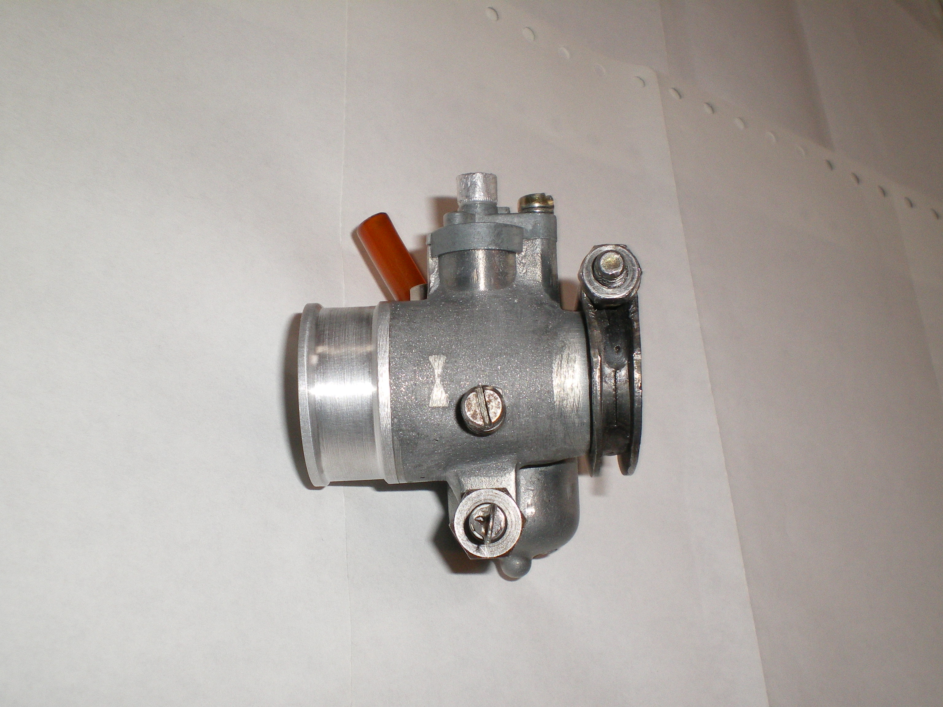

Sinon j'ai pensé à ça dites-moi ce que vous en pensez.
Carburateur promotion :
_A cuve uniquement.
_diamètre maxi de 12 mm ou elliptique de
dimensions maxi 11.5mm x 12.5mm ou 11mm x 13mm au diamètre le
plus petit du carburateur.
_Le diamètre le plus petit du carburateur doit obligatoirement se trouver avant ou après le boisseau.
_Tout système visant à augmenter la section de passage au niveau du diamètre le plus petit du carburateur est interdit.
_baguage, prise d'air et système d'alimentation additionnel (type power-jet ou autre)interdits.
_Tous les gaz frais doivent passer par le carburateur.
_Starter : utilisation uniquement pour le démarrage ; sans en augmenter la section
