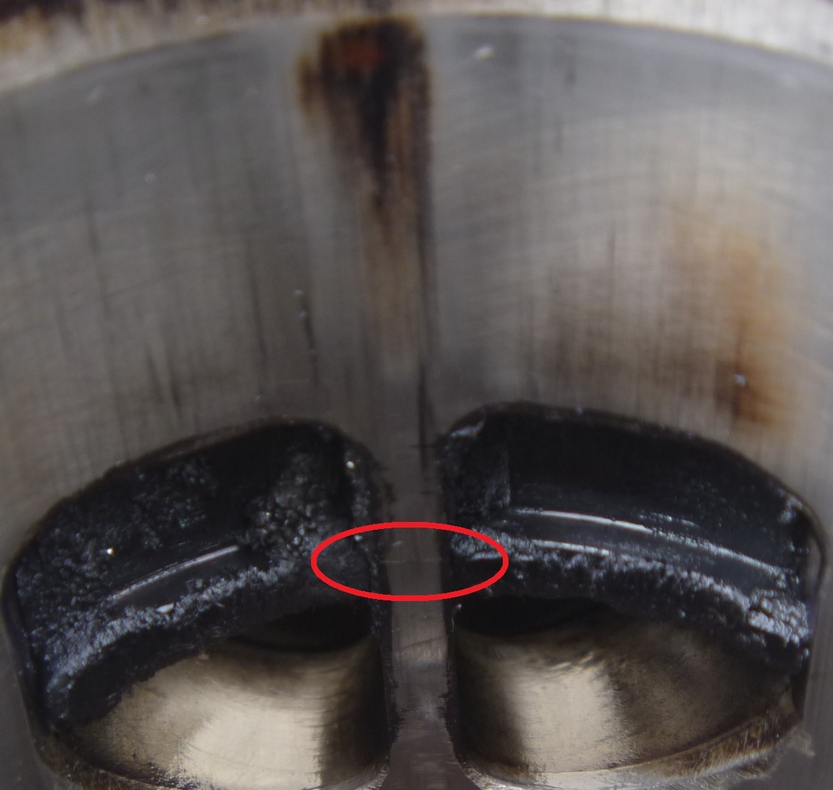

Après une 1ère sortie des plus encourageante lors de ces 24h de Chaumont, c'est l'heure du bilan. J'ai donc tout démonté pour tenter de comprendre la baisse de perf constatée au fil de la course.
Et je suis tombé sur un truc qui sent pas bon du tout : une fissure horizontale de la barrette (ou seulement du nikasil), comme on peut le voir entouré sur cette photo
J'ai d'abord pensé à une rayure, mais en faisant coulisser le segment, ça raccroche légèrement en montant, mais pas en descendant. Je pense donc qu'il y a fissure et que la partie supérieure dépasse légèrement par rapport à la partie inférieure.

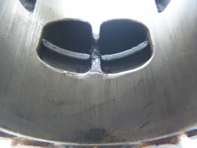

Sinon pour ceux qui se poserait la question sur l'encrassement des valves qu'on voit sur la photo, il y a une explication. Le système d'actionnement se montrant quelque peu aléatoire lors des essais, on a pris la décision de le neutraliser en diagramme maxi. Mais une vis est allée se promener et les valves sont allées se caler en diagramme mini, offrant ainsi une poche prête à accueillir toute la calamine. En fonctionnement normal, je pense (j'espère) que la calamine serait raclée au fur et à mesure par le mouvement continuel des valves et que le dépôt resterait minime.
