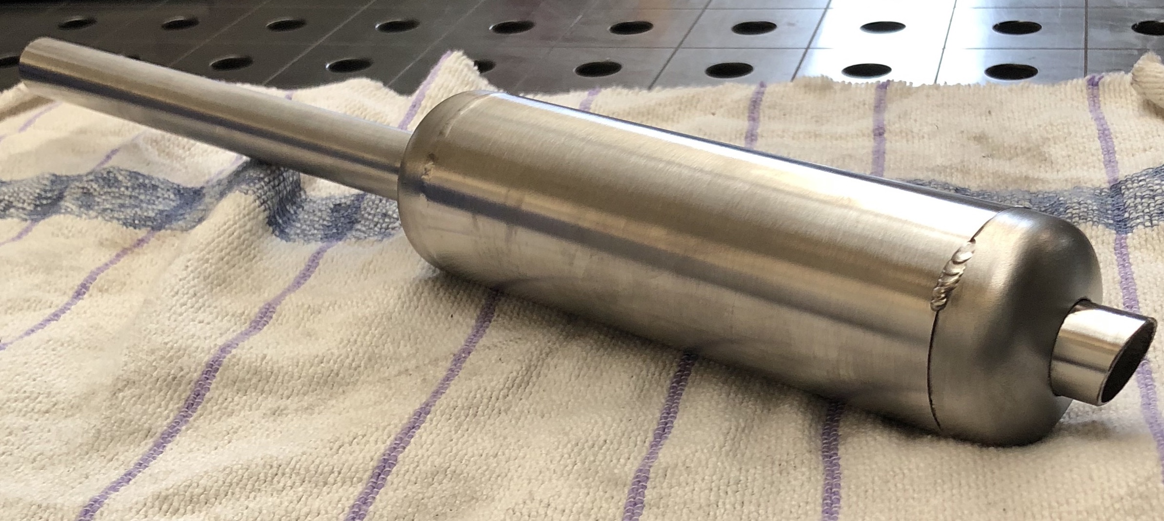

Bonsoir à tous,
Petite fabrication perso d’un pot + silencieux en Inox 304L en 1mm pour le rns 2018.
Petite mitraillette avec de la laine de roche dans la cartouche . Le bruit du solex est bien atténuer avec un bon petit son.
À plus tard sur la piste ✌️

belle réalisation !
pense à le fixer en 2 point sous peine de devoir aller de ramasser dans un caniveau ;-)
je sais de quoi je parle j'ai déjà fait cette erreur :mrgreen:

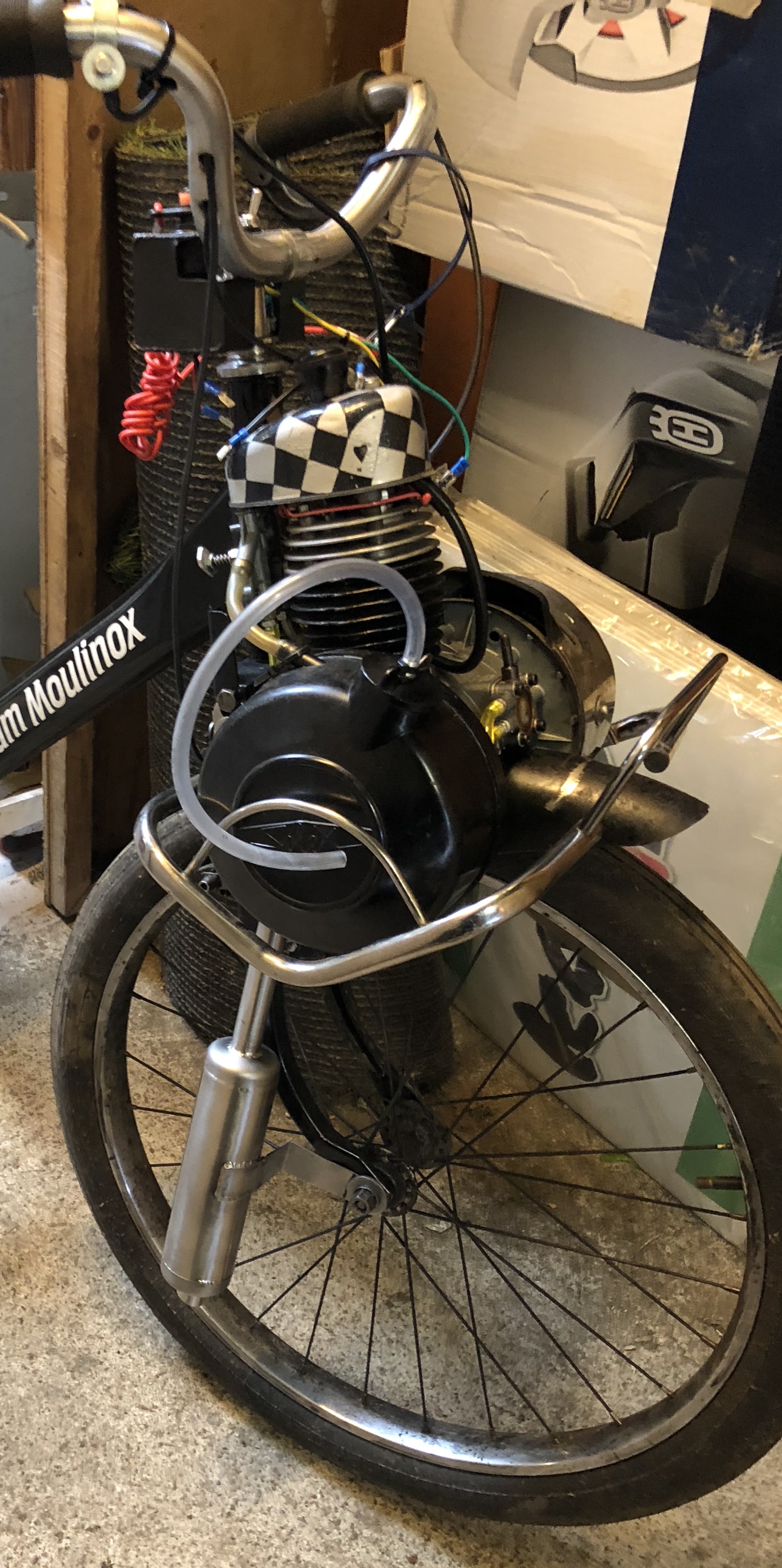

Oui, je l’ai fixé en deux point , je vais le monter sur Silentbloc cette semaine si j’ai le temps pour évite de casser les fixation avec les vibrations.
