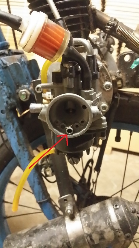

Messagede Formule S » 22 Fév 2015, 13:00
Ca y est je viens de trouver ma panne!!!!!!
Il faut que je bouche ce trou dans le carbu et le solex fonctionne du feu de dieu (voir photo ci jointe!!)
En tout cas merci beaucoup de votre aide les mecs!!
Mais à quoi sert ce trou au fait??? (carbu dell orto phbn 12)
