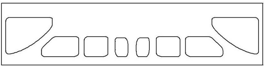

whaou tout simplement....

:clap: :clap: :clap:
pour de la fonte je veux bien le meme :acclam:

C'est quoi,un tatouage tribal? :mrgreen:

si t arrive a fourger tout sa dans un cylindre solex ... :crasy: :crasy: :crasy: les capots rapportés divent etre
sacrément étudier ...un truc de fou encore :twisted: :twisted:

va s'user en pointillés ton segment :wink:
hâte de voir le boulot une fois fini

tu a le 3D?

Ce developpé est obtenu a partir du 3D (gaz et paroi) pour un cylindre proto, le 3D et les piéces sont réservées.

en tout cas il va avoir de quoi jouer de la lime!! :D

un vrai gruyère! Fait gaffe que le haut du cylindre s'arrache pas sous la pression!
Il est placé ou l'echappment la dedans? :crasy: :crasy: :crasy:

j'ai eu peur je croyais que tu allais usiner un dentier ! ou de la dentelle de calais ! :D
j'ai pas encore le niveau pour apprécier ce genre d'info trop technique !
C'était la pipe d'admission !

A voir si ce dessin est réalisable dans un cylindre solex.

si je comprends bien c'est un échappement avec une barette centrale, comment réaliser ça sur un cylindre solex?

solution la plus simple, tu retourne ton cylindre...
