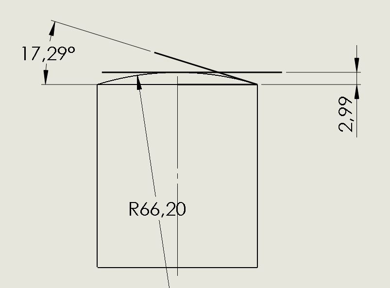

Messagede Tournesolex » 11 Mai 2017, 20:59
Quelqu'un sait il s'il a des différences de calotte (rayon de courbure) entre les différents fabriquants de piston d'origine. Et si oui avez vous des valeurs ?

Messagede mgsolex » 12 Mai 2017, 11:06
oui il y a des différences apres te donner les angles je pourait pas

Messagede momoy » 12 Mai 2017, 13:32
bretille
Re: Forme calotte piston
Messagede Lulu » 14 Mai 2017, 01:54
Le plus bombé est celui d'origine. Il y a des petites différences entre les pistons de refabrication, mais tous sont beaucoup moins bombés que ceux d'origine. Et c'est une bonne chose
