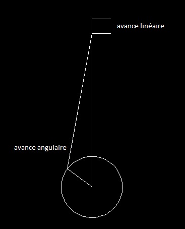

Explication sur le lien entre l'avance linéaire (en mm) et l'avance angulaire (en degré)
une illustration :
le calcul :
R = 40/2 ; % demi-course
B = 90 ; % longueur de la bielle
a : avance angulaire
l : avance linéaire
l = R*(1-cos(a)) + B*(1-sqrt(1-(R/B*sin(a)).^2)) ;
solex120

solex120 a écrit:Explication sur le lien entre l'avance linéaire (en mm) et l'avance angulaire (en degré)
une illustration :
le calcul :
l : avance linéaire
J'ADORE
