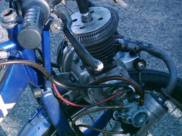

Messagede solexpromo5823 » 06 Oct 2006, 12:58
mon petit linea sur les carbus de scoot montre bien , que dans le domaine promo il y a un peut a modifier !!
question carter moteur et ensemble , non tout est bien !!!
mais au niveaux carbu la ,surtout que cette basse peut etre employer par tous !! meme monter souple.Image
voici un promo a chaumont !! en carbu de scoot la bas autoriser !!!
ailleurs faut voir encore , mais a nouziers interdit !!
donc si ont harmonisent enfin , je trouve que l on peut incorporer ce nouveau carbu en promo.
deja des courses l employent . grieges chaumont enfin tout l est de la france !! mais pas en bretagne et centre .. :furious:
voila tout est dit !!! maintenant place a l harmonisation !!!
c est le seul truc que l on pourras trouver a faire en promotion ....
demander a debec le boulot a faire pour un carbu de 103 qui ce fargilise au vibration !! voila j arrette vous laisse la parole !!!
:mrgreen: thierry
