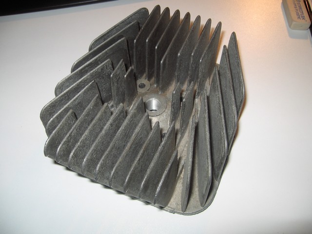

Bon il se dit que les courses se gagnent l'hiver alors on bosse..
on a lancé une nouvelle série de modifs:
une cale a la sauce de celle dessinée par riritrep
un gicleur variable taillé masse
un cylindre revu au niveau des lateraux et une nouvelle admission plus "pincée"
ne trouvant pas de culasse idéale on a cassé la tirelire pour en faire faire une a plots.
Les mesures du jour (avant tests) donnent un ensemble homogène a régler au poil.
On a un squish trop élevé a 0.89mm sans joint donc perfectible si on veut mettre un joint.
Un RV a 9.04
J'hésite a passer a un squish avec joint a 0.8 et un RV a 10..via la confection d'un autre plot..
En tout cas deja merci a Huggy pour l'aide sur la culasse et le gicleur ainsi qu'a gump pour avoir passé l'info manquante sur le pas du gicleur gurtner.

Elles ne sont pas un peu cradoss tes gorges sur le piston? En tout cas y'a des gazs qui vont sous le premier segment, c'est généralement signe d'un trop gros RV, on a baisse le notre sur la fin de saison: un moteur qui tourne plus rond, moins d'usure, et pas de pertes de perds, je vais sûrement encore le faire descendre un poil

Messagede nicosddone » 29 Nov 2014, 22:22
tutcgea23 a écrit:Ca te fait quand même pas mal d'apport de matière entre le transfert arrière légèrement brasé (mais autorisé), le rebouchage des turbo boost et autour de ton plan de joint d’échappement.............. :roll:
Il y a un seul trou bouché a la brasure (bien visible sur la photo), le rebouchage des turboboost seulement en résine, le cylindre n'a pas été "rechargé" avant d'être travaillé comme on voit parfois..je pense qu'on est réglo. au pire a coté de l'echap, je peux virer et remplacer par de la pate a joint cela n'apporte rien si ce n'est un pantalon plus propre en fin de course..

Pour le squish t'embête pas trop non plus à mon avis 0.9 ça reste encore raisonnable combien de personne ont rajouté un joint de culasse sans se préoccuper de ca ;).
Pour ce qui est du RV surtout pour nouziers 9 voir 9.5 c'est vraiment la limite pour la fiabilité (après sur des 6h ou des vitesses c'est autres choses). Pour infos notre meilleur moteur à nouz qui tournait pas trop mal était à 7.5 de RV.
Ecoute le conseil de gump pour le travail du piston ;)
