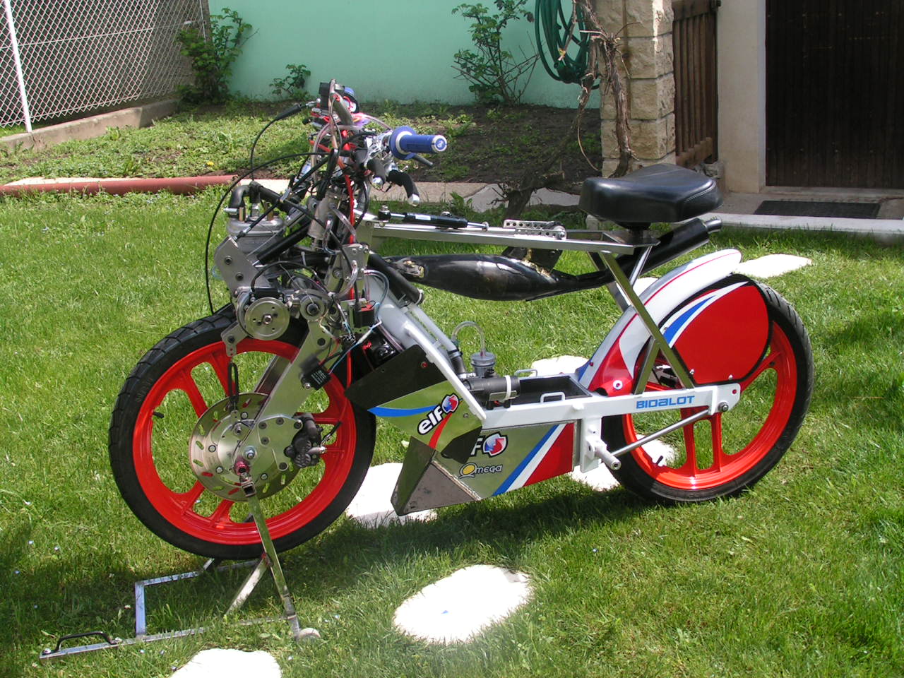

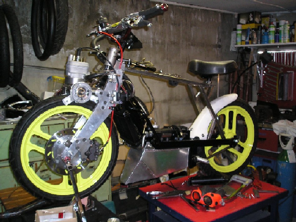

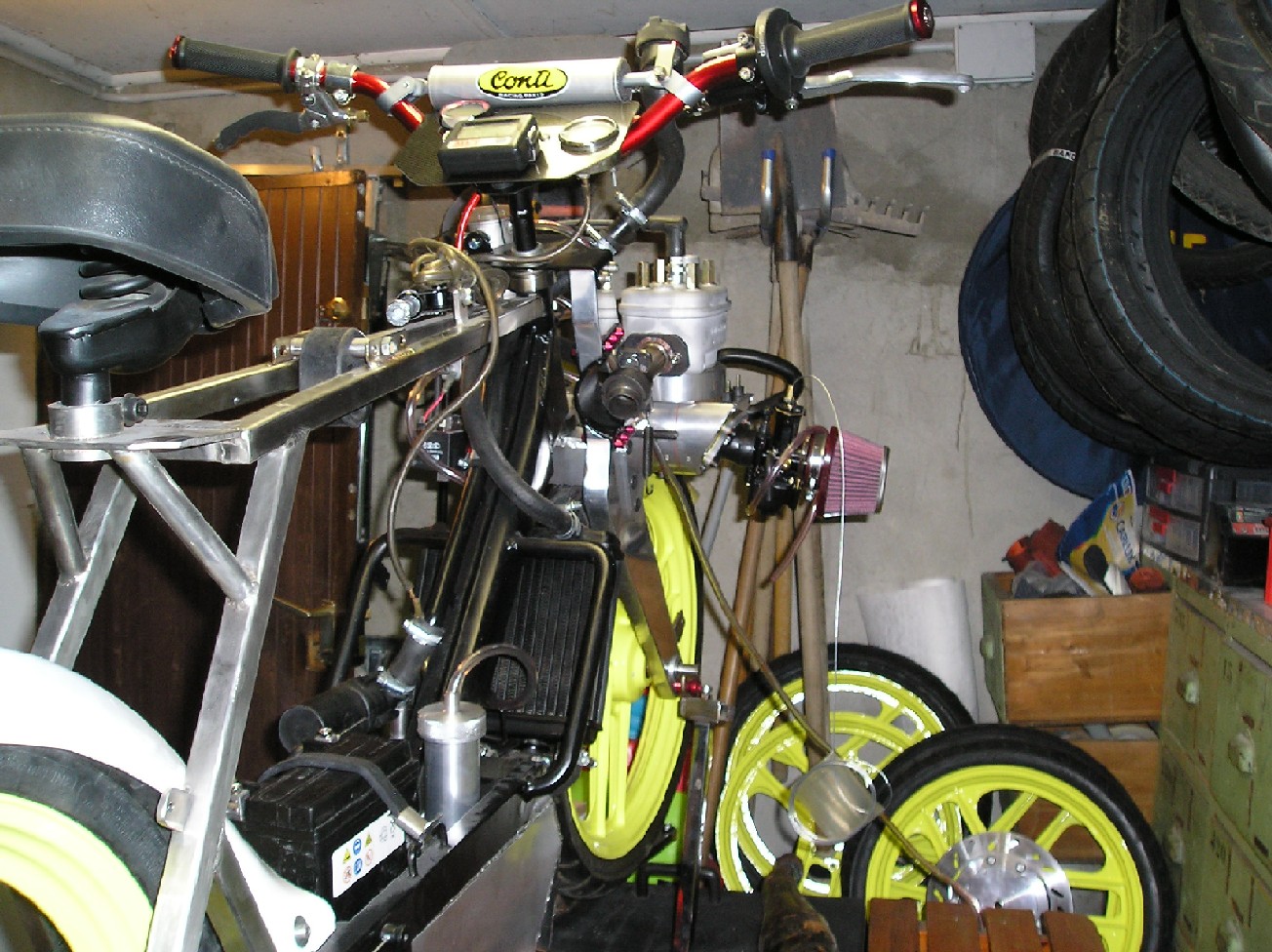

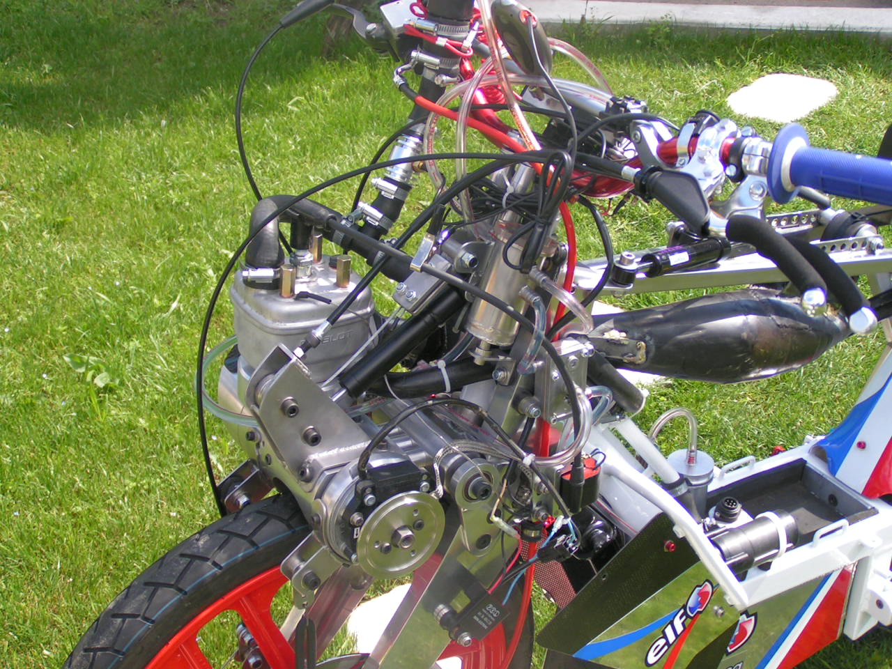

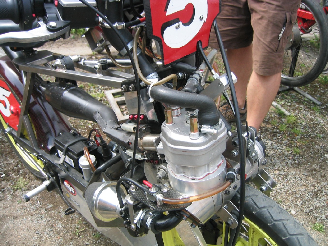

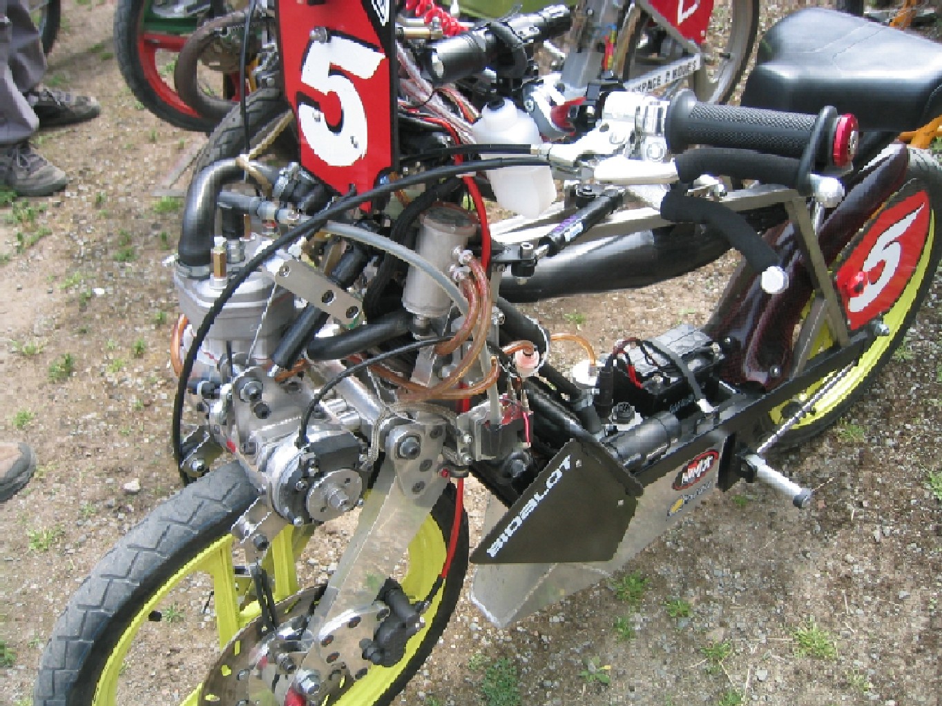

Solex étudier, concu et réalisé en 3 ans, à pousser son premier cri le 20 Avril 2008.
PARTIE CYCLE: Mixte alu, acier/inox, reservoir sabot, jante griméca 17'', disque 240 mmm double piston flottant, M 29S 2 1/2 et SAVA 2 1/4, style supermot.
PARTIE MOTEUR: Bas moteur usiné, clapet 80 CR, keihin 26 ou Dellorto 19/21, PVL Analogique, cylindre base Derbi Bidalot ou Oméga, échappements maison, cartouche Ninja racing.

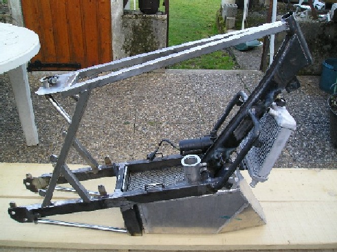

Cadre Modifications
Modification
cadre alu, acier inox
16 Mai 2008, 08:16
07 Sep 2008, 21:39

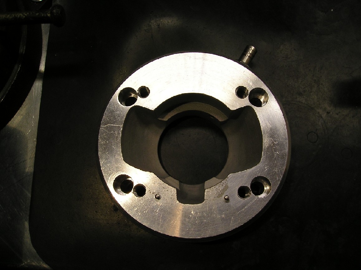

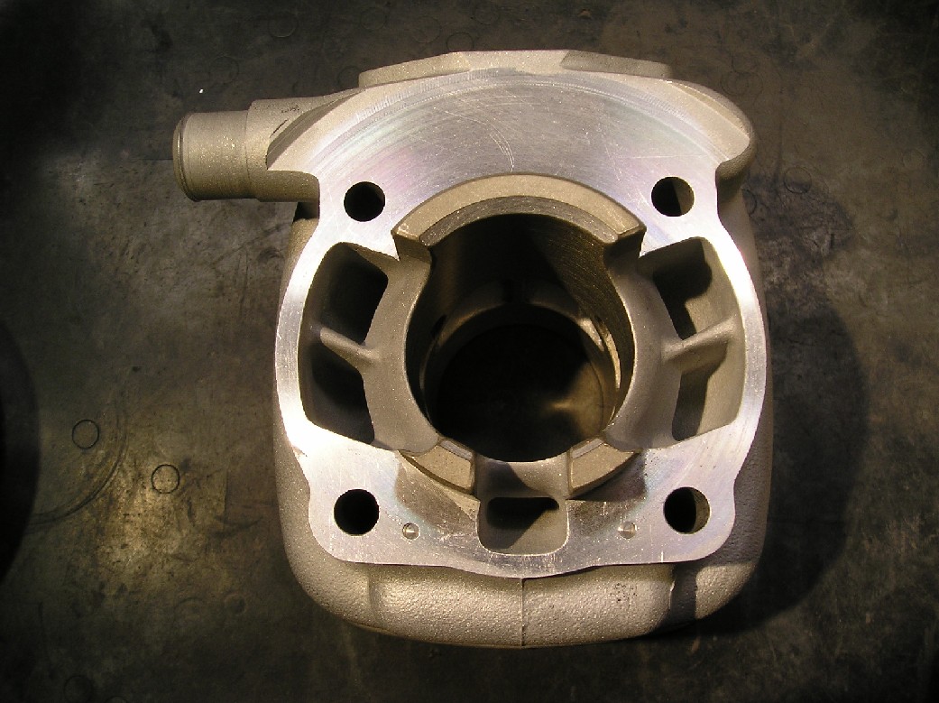

Cale d'embase AU 4G cylindre Bidalot Derbi "cdf 2008"
11 Sep 2008, 08:12
11 Sep 2008, 08:17

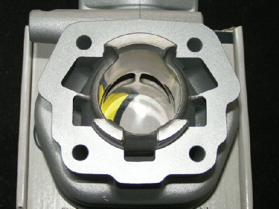

Cylindre Derbi Bidalot Racing réplica "cdf 2008"
350.00
16 Sep 2008, 08:27
16 Sep 2008, 08:27
Oméga stock Nouziers 2008
200.00
16 Mai 2008, 08:29
16 Mai 2008, 08:29

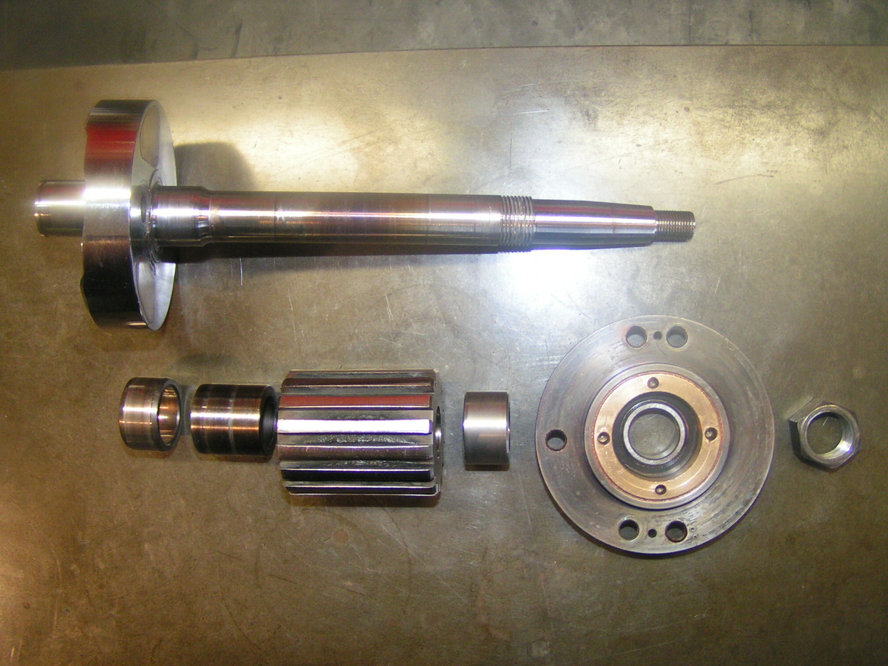

Vilebrequin Modifications
Modification
Vilebrequin et empillage "Ricky" revu cdf 2008
300.00
07 Sep 2008, 20:58
07 Sep 2008, 21:38

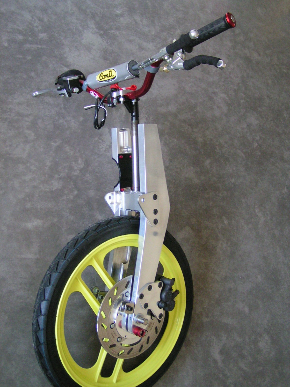

Fourche alu
300.00

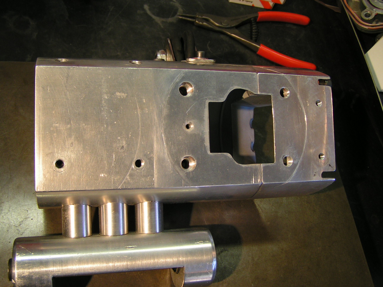

Carter Moteur Modifications
Modification

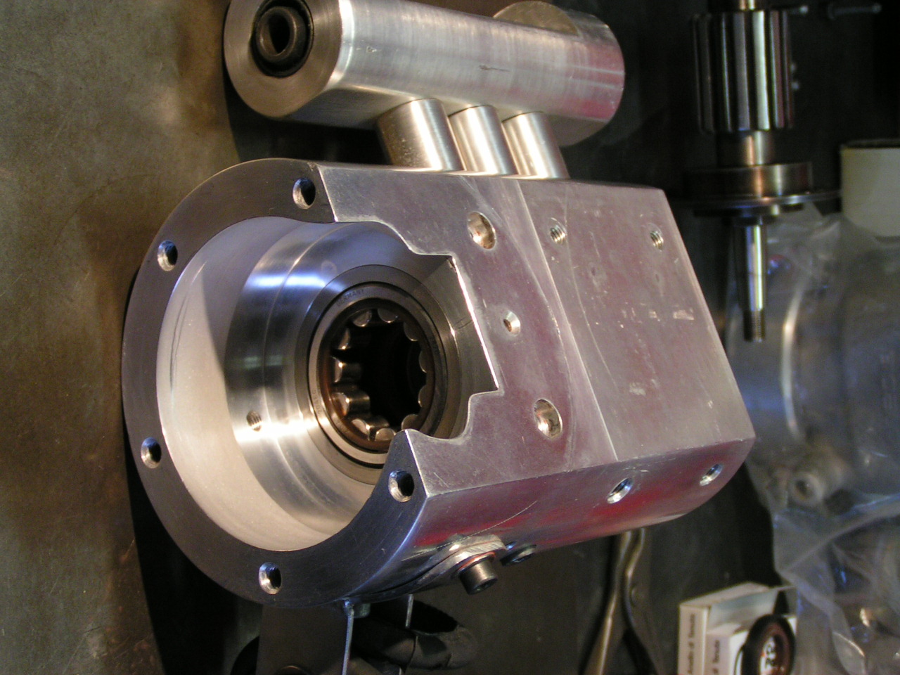

Carter "Ricky" revu cdf 2008
350.00
07 Sep 2008, 21:03
07 Sep 2008, 21:37

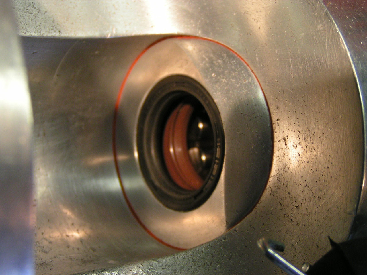

Double spy sur carter "Ricky"
