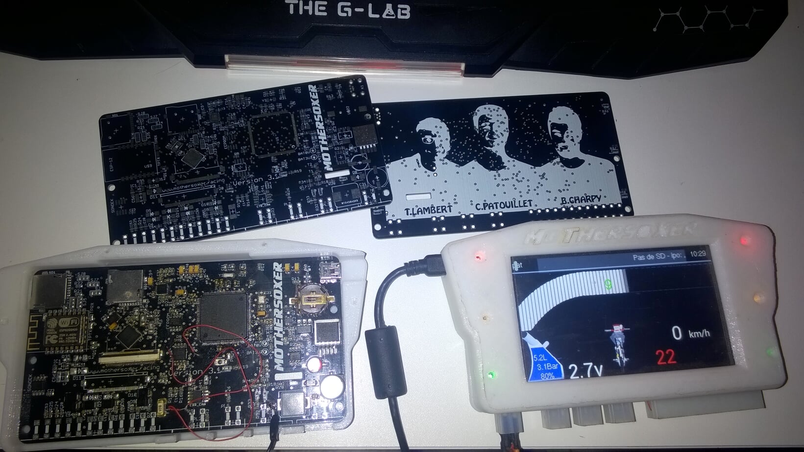

Hey, juste pour info, je taffe sur une version de mon tableau de bord adaptable à tous les solex, j'en parle pas trop tant que je ne suis pas sûr que ça marche au poil mais il y a des chances que j'en fasse un série de 10. (j'ai deja des commandes de l'ancienne version mais qui est trop bordelique en connectiques )

Messagede Patouille » 16 Juin 2018, 09:49
momoy a écrit:quand penses tu nous présenter ce petit bijoux et a quel prix penses tu le toucher?
Je reçois les circuits imprimés la semaine prochaine donc dans la foulée j'attaque l'assemblage (je parle de mon prototype à moi, je vais pas attaquer la série tant que ça marche pas)
Ca devrait tourner dans les 200€ comme celui de riri mais vous êtes déjà plusieurs en mp intéressés donc on peut gratter dans 10/15€ en partageant les frais de port des composants, si ça semble trop cher on peut encore gratter 10€ en prenant une dalle lcd un peu moins lisible en plein soleil mais qui reste très correcte, et encore 10€ si vous n'avez pas besoin de la gestion de sonde K haute température, de l'OBD (ouais je vais vraiment loin dans les fonctionnalités :mrgreen: ), du wifi (c'est vraiment un gadget, inutile pour l'instant) ni de la gestion de la circuiterie de gestion d'une batterie lipo intégrée (ce qui implique que vous ayez déjà une batterie évidemment).

Messagede Patouille » 02 Nov 2018, 21:21
Hey, cool de voir que je ne suis pas le seul.
Pour ma part, électroniquement tout est OK, j'ai pu tester in situ à Ancenis ce qui m'a permis d'identifier des bugs que j'ai corrigés, encore pas mal de taf en perspective (en même temps c'est sans limite). J'ai récemment testé le chrono GPS qui semble opérationnel lui aussi, faut juste que je fasse un petit site web pour préprogrammer visuellement les circuits et les partiels sur la carte SD et éviter de rentrer les coordonnées manuellement.
De l'intérieur ça ressemble à ça:
