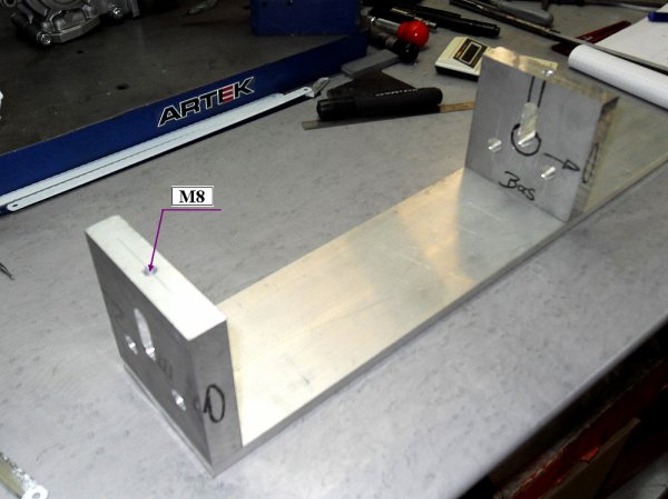

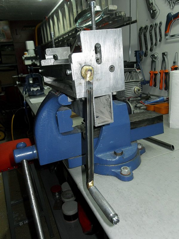

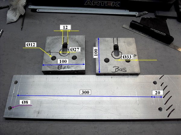

mais si tu est motivé :
Localisation: 44 Nantes SUD
Re: Rouleuse tôle
Messagede debecos » 25 Jan 2013, 21:13
Re: Rouleuse tôle
Messagede debecos » 25 Jan 2013, 21:15

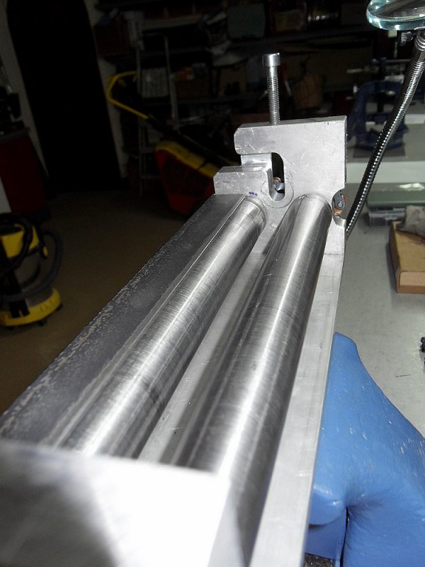

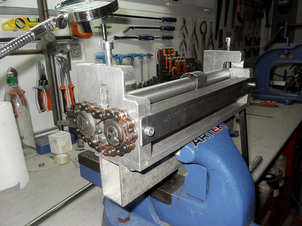

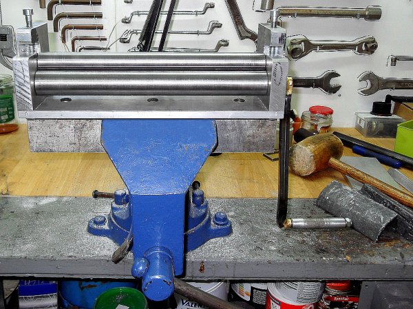

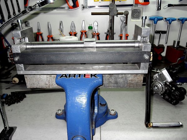

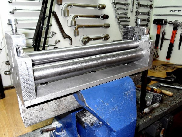

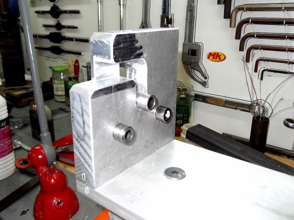

photo prisse sur un blog de mob et presque voisin et vue ses realisations ça marche

Re: Rouleuse tôle
Messagede SOLEXGUMP » 25 Jan 2013, 21:16
:shock: TROP FORT
bon, y'a plus qu'à :mrgreen:
Merci pour les plans :clap:

Messagede crusty » 26 Jan 2013, 13:58
il manque l'entre axe des rouleaux inférieurs... 55mm environ? intéressant, en plus j'ai ce qu'il faut en rouleau... et du temps...

Messagede debecos » 27 Jan 2013, 03:20
crusty a écrit:il manque l'entre axe des rouleaux inférieurs... 55mm environ? intéressant, en plus j'ai ce qu'il faut en rouleau... et du temps...
le top ben c'est d'avoir un entre axe reglable, mais pour moi cet outil n'est pas indispensable, passe plutot ton temps a faire une presse, (je dois aussi avoir les photos)
