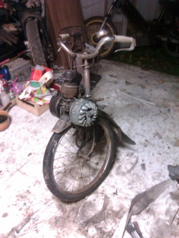

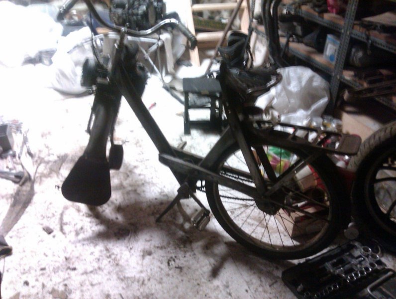

voila le solex de base =)
IMAG0301 [1600x1200] [800x600].jpg (94.1 Kio) Vu 37506 fois
IMAG0300 [1600x1200] [800x600].jpg (90.36 Kio) Vu 37506 fois

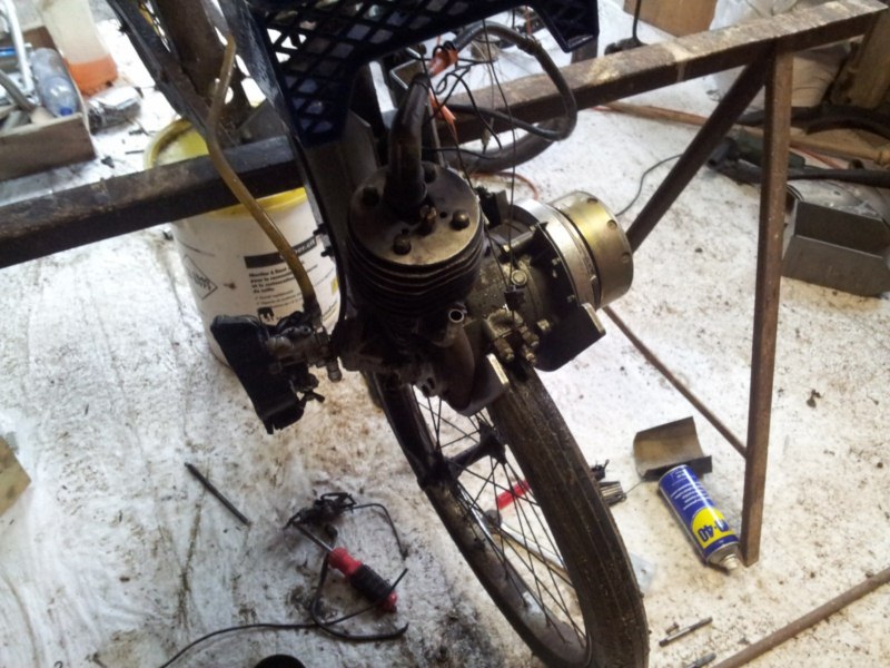

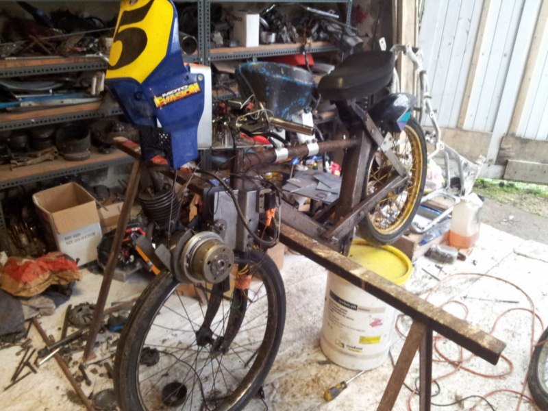

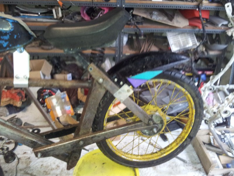

et le voila après qqs modifications ( provisoires bien entendue...)
20130127_133951 [1600x1200] [800x600].jpg (118.52 Kio) Vu 37505 fois
20130127_134004 [1600x1200] [800x600].jpg (115.94 Kio) Vu 37505 fois
20130127_134023 [1600x1200] [800x600].jpg (104.18 Kio) Vu 37505 fois
désolé pour la qualité médiocre des photos...... (faites avec un telephone)

Messagede v_olivier » 29 Jan 2013, 17:11
Je vois sur le cylindre la pipe d'admission/échappement d'origine.
As tu bien bouché l'admission sur le cylindre?
Fais une pipe plus grosse pour l'échappement (diam int de 16).
