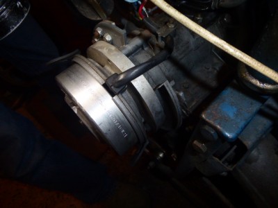

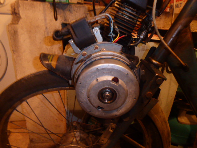

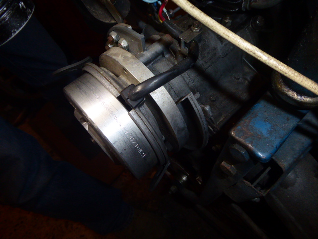

Bonjour ,
voici qq photos de l'allumage.
je ne vois pas de repère sur le volant.
Si je veux régler une avance, il doit y avoir un repère sur le volant et un autre sur le stator, non ?

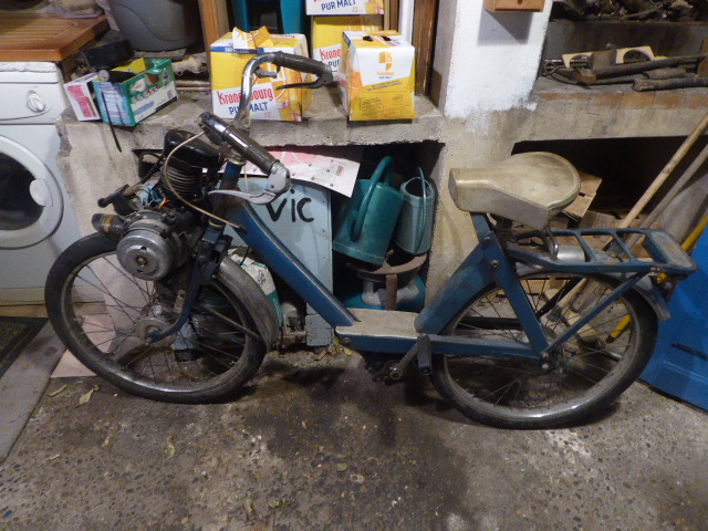

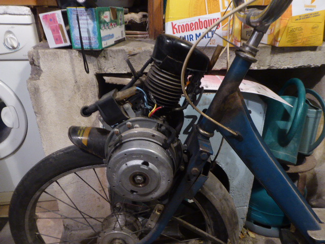

Messagede gilles30 » 14 Nov 2024, 18:30
et la bête en entier.
Rien de particulier exterieurement, hormis l'allumage.
