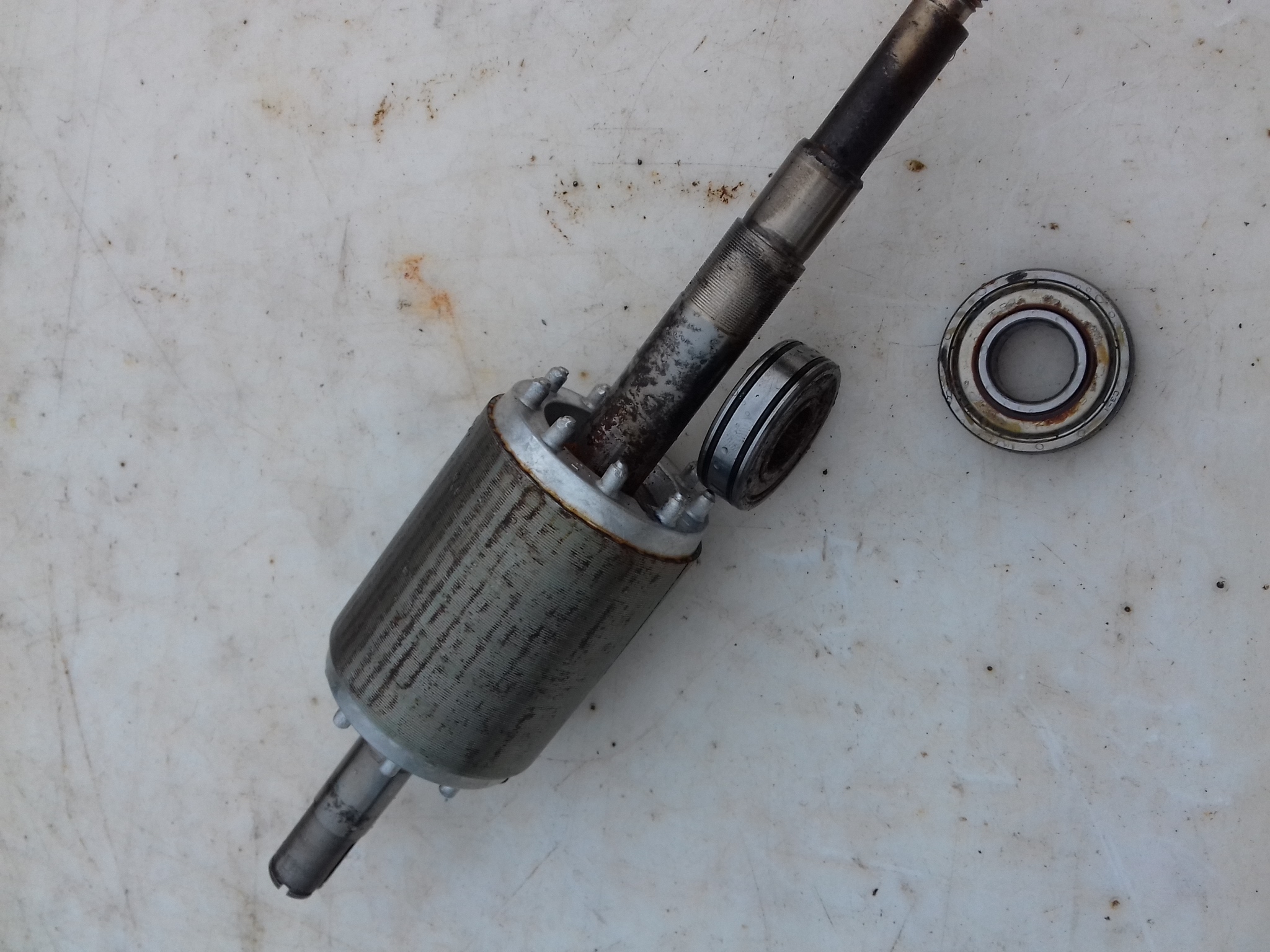

C'est pas pour un solex, c'est pour une pompe de piscine qui s'est retrouvée noyée dans son local technique. J'ai démonté et nettoyé mais les roulements sont morts et je voudrais les changer. Sauf que c'est des roulements spéciaux, des 6202 ZZ C3 avec des joints périphériques dont j'hésite sur l'utilité : contre les vibrations, pour faciliter le montage, pour l'étanchéité ?
Les 6202 ZZ C3 classique coûtent largement moins cher d'où ma question : est ce que je peux remplacer les roulements à joints périphériques par des roulements 6202 ZZ C3 classiques ?

Ça doit être anti-bruit. Le son se propage très bien dans l'eau, et un bruit de roulement quand t'es tranquille dans ta piscine c'est pas cool.
Les moteurs de pompes des réseaux de chauffage sont souvent montés sur bagues pour être aussi silencieux que possible

bien sur que tu peut mettre des roulements classiques d ailleur pour une pompe de cette taille j en ai encore jamais vu de monté de cette facon et pourtant des pompes j en ai refait de toutes sortes en passant par des grosses ou je rentrait debout dedans a la petite de piscine et les pompes de piscine ca me connait ! d ailleusr j y vais dans la foullée voir si mes deux de 11kw tournent encore :mrgreen:
ah oui quand je dit je peut pas j ai piscine ! ben moi c est vrai :merci:
