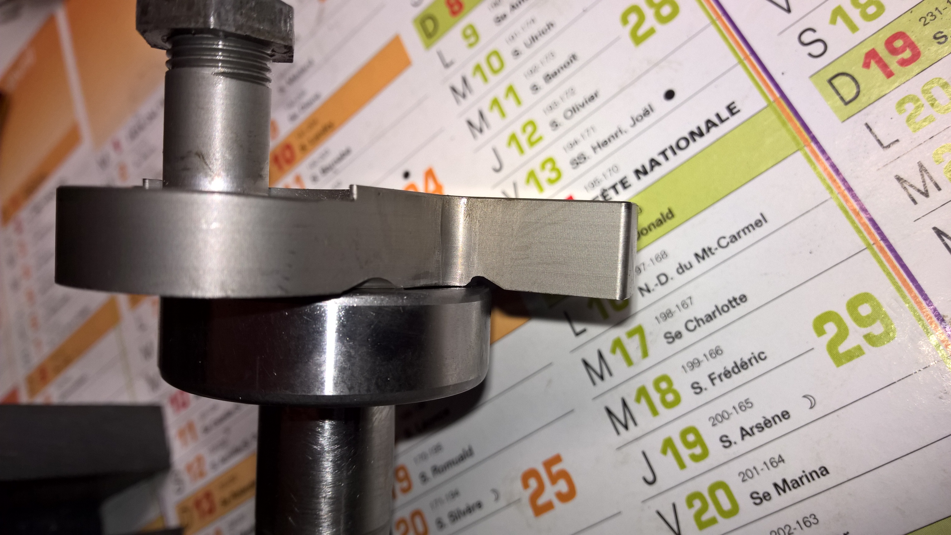

Bonne nouvelle, les vilebrequins sont au chaud dans mon salon :P Je les ai récupéré directement au retour de la nitruration : dureté Vickers : 750~800.
Je suis repassé à mon boulot pour un contrôle de certaines côtes, ça a l'air parfait. La seule petite chose est le rayon à la base du maneton à 0.6mm au lieu de 0.7mm mini.
Je commence les livraison dès demain. Pour ceux qui n'y ont pas pensé et qui ont déjà envoyé le règlement, pensez bien à indiquer une adresse mail et/ou un numéro de téléphone. Je vais envoyer de préférence par Mondial Relais pour ceux à qui je l'envois, il me faut donc un point relais, pour ceux qui préfère par la poste, j'ai juste un petit conflit d'horaires entre les horaires de la poste et les miens... ils seront donc expédié qu'en milieu de semaine prochaine ;)
Edit : on voit rien sur l'image ...
17k6 : 17.015
16.85g6 : 16.848
15h6 : 14.998
9 +/-0.1 (base du maneton à la face d'appui roulement) : 9.084
Parallelisme à 0.03 du maneton : 0.005
10h7 (maneton) : 9.998
10U6 : 9.975
diamètre 74 +/-0.1 : 74.04
Ya plus qu'à :twisted:

J'ai commencé à jouer avec mes vilos ce WE... quelques petits conseils :
- Avec la nitruration, les filetage sont fragile, évitez les chocs, j'ai fait un éclat après un contact un peu rapide avec la base d'un étau ... et je pense qu'il vaut mieux éviter de les extraire de leur carter/roulement en mettant un écrou et en tapant en bout!
- Le 17k6 est un peu fort (17.018 et 17.015 mesuré sur mes 2 vilos), sur mon montage qui doit être juste ajusté, je l'ai repris à la toile de verre pour le ramener à 17h6 (16,995). Sur mon tour, entre pointes, avec de la toile 320, en 30 secondes c'était réglé, à la main yen a pour 2/3 minutes mais je vous conseil d'enlever 1 centieme pour pas vous arracher les cheveux à extraire le roulement !
- La bielle passe "juste" partout, vérifiez bien à blanc avant de fermer vos carters définitivement.
- J'ai fait des rainures de clavette, oubliez tout usinage avec des outils HSS ou un taraudage à la filiere ... carbure obligatoire pour attaquer la nitruration.
- Pour l'équilibrage, avec ces valeurs sur les autres pièces : Piston + axe : 75,0 grammes, Bielle + roulements : 47,6 grammes, Ecrou+rondelle+entretoise : 12,25 grammes : j'arrive à 62.5 grammes (+/-5 vu la précision de mon montage). Avec un insert carbure de 11.75 grammes, je tombe à 43 grammes sur la balance donc ça va rester comme ça pour ma saison.

Un dernier point que Loic m'a indiqué ce matin. Je n'avais pas vérifié mais le filetage en 17*1.25 est trop long de 3mm (vers la masse). Si ça gène pour vos montage envoyez moi un MP, je les reprendrais :wink:

Messagede Fanch' » 16 Mar 2019, 18:50
le jeu entre la masse du vilo et la portée exter du roulement est faible ; la gorge carottée dans la masse pour échapper le roulement est moins large que d'origine ?
-> tu as prévu de caler entre le roulement et l'épaulement Ø22*0.2, ou pas ?
merci
Fanch'
Messages: 18
Inscription: 27 Mai 2015, 22:24
Re: Vilebrequin origine usiné Promo/Proto RNS
Messagede vivmhr » 16 Mar 2019, 21:36
Dans mon montage il y a en effet une flasque , qui écarte le roulement de 4mm de la portée mais normalement il y a 0.2 d'épaulement donc la bague extérieur ne devrait pas toucher, où alors le roulement rotule beaucoup et c'est pas bon signe :shock:
La gorge dans la masse ne sert qu'a la montabilité dans le carter d'origine, d'où le "décallage" par rapport à la bague extérieur du roulement puisqu'elle sert au bossage dans le carter.
Pour info, dans mon moteur, après 45mn de rodage et 30 minutes d'essais, le maneton est toujours accroché à la masselotte :lol: :P

Pour moi le jeu est suffisant aussi, surtout sur du nitruré. Si ça avait à venir lécher ca glisserai dessus , et en effet pb de roulement.

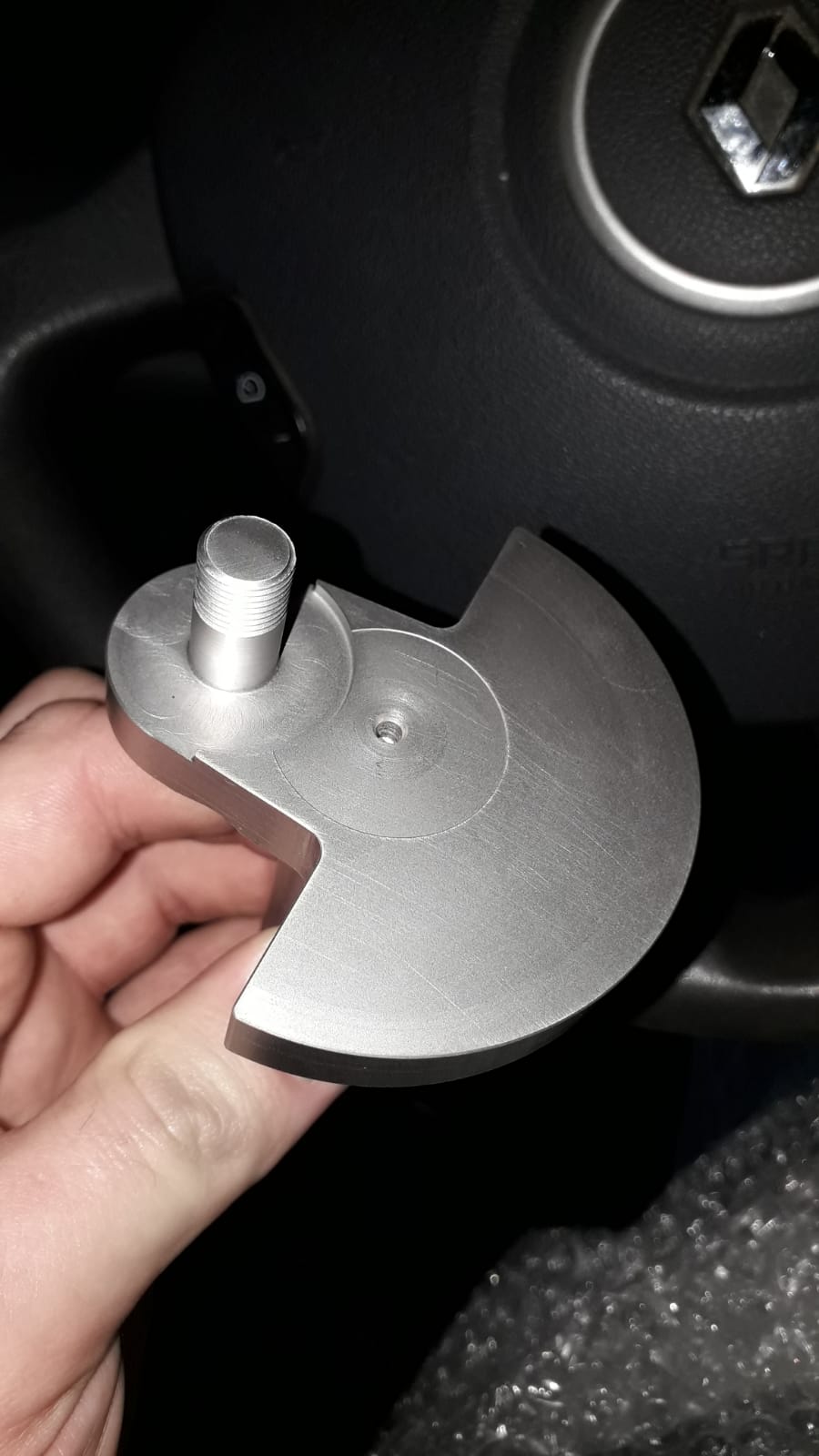

La fin de saison approchant et la prochaine saison pointant le bout de son nez, il est grand temps de voir pour relancer une série.
Donc même programme, 2 versions de vilebrequin, un avec trou d'équilibrage, l'autre sans. Aucun changement sur le design, même matière (30NiCrMo8 prétraité et nitruré), je vais juste voir pour bien respecter 100% des côtes ce coup-ci :twisted: Pour ceux qui montent avec des clavette, ça peut se reprendre à la fraise carbure malgré la dureté obtenue.
https://scontent.fcdg2-1.fna.fbcdn.net/v/t1.0-9/45441971_10156819473639031_7557298980867014656_n.jpg?_nc_cat=107&_nc_oc=AQk3RO-V_8ByzB7hMUMukVOyXQRZINeMszaR8FwZOtNGPZ5szjQajwOGMZHKCA9Xr6I&_nc_ht=scontent.fcdg2-1.fna&oh=d84ae5f92479d8a28ca69aed43b4aa51&oe=5DDC3732
https://scontent.fcdg2-1.fna.fbcdn.net/v/t1.0-9/45461970_10156819473509031_1828035710079205376_n.jpg?_nc_cat=108&_nc_oc=AQlDTv8OEgB26N3f4fEtj05h1g3A1H3GvPbe5lkWYxmDa-e0uwM3l26fwrueTfk8NMo&_nc_ht=scontent.fcdg2-1.fna&oh=d765ae4f468a8e21ca411942291881be&oe=5DE5C461
Niveau délai, l'idée est que je donne le top avec la quantité à l'usineur pour fin septembre histoire d'essayer de livrer pour Noël. Dites moi si ça vous intéresse, quel version et quelle quantité. On reste sur un tarif de 150€ (je confirmerais le tarif suivant la quantité) et je reviendrais vers chacun d'entre vous pour tout confirmer avant de donner le top usinage.
