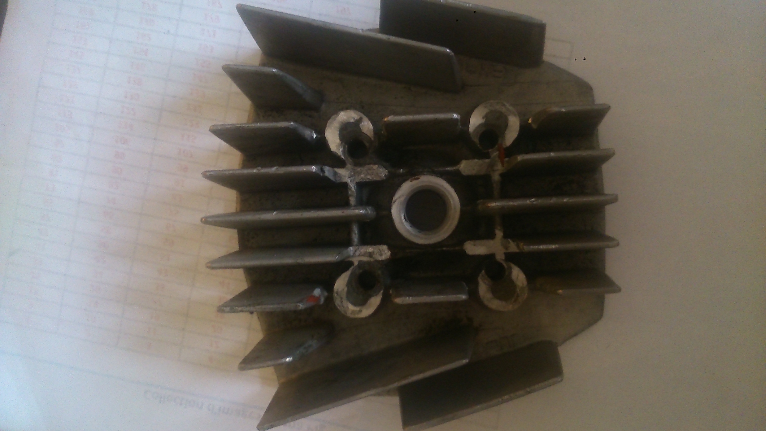

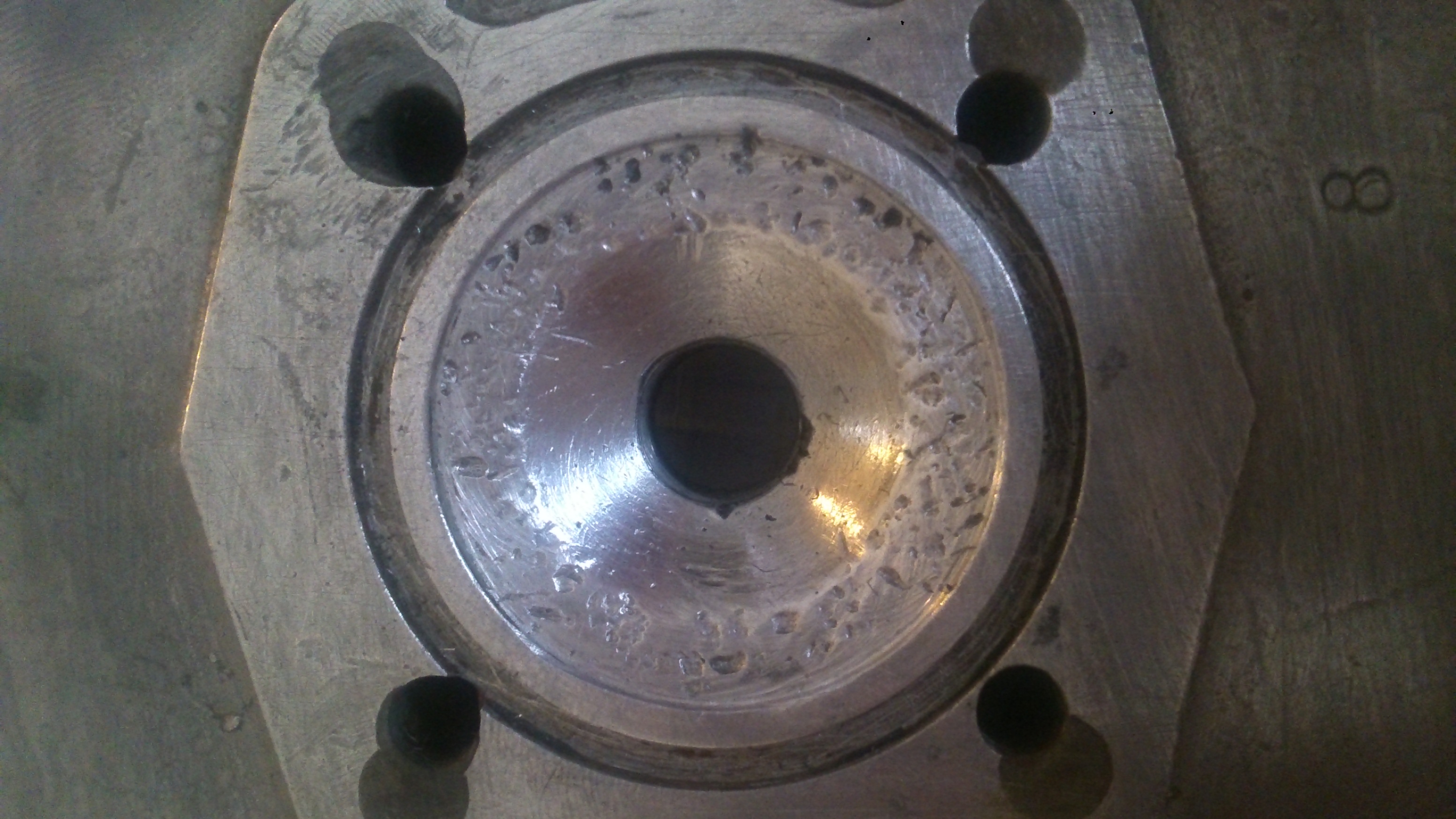

Bonjour à tous.
J'ai ressorti une culasse BIDALOT radiale Hexagonale de 103 D. 40. Cette culasse avait subit des impacts de segments cassés. Est-ce récupérable ce type de culasse étant devenu introuvable.
Merci de vos retour .....

D'abord tu fais un bâti cylindrique pour tenir la culasse par le dessus dans un tour.
Le plus simple c'est un axe fileté 14x125 et épaulé, pour tenir la culasse par le puits de bougie. L'axe ne doit pas affleurer côté chambre. On doit pouvoir fabriquer cette pièce facilement en modifiant un bloque-piston.
Idéalement il faudrait plutôt prendre appui au niveau des trous de goujons, qui ont plus de chance d'être parallèles au plan de joint que le bord du puits de bougie usé par les serrages successifs. Mais ça complique pas mal le bâti. A voir selon le positionnement obtenu avec un axe seul.
Ensuite, c'est du tournage de base. Si la culasse est maintenue par le puits de bougie, il faut faire des petites passes pour ne pas trop forcer sur le filetage.
Reprise de la zone de squish : si elle est conique, avec une tourelle orientable (tous les tours en ont d'origine).
Si elle est sphérique, soit avec un outil à sphère, soit au traînard en prenant son temps. Pour connaître le rayon de la sphère à reproduire, un passage en tridim donnera un résultat immédiat, mais sinon on peu très bien se débrouiller avec un comparateur et un peu de trigo.
Ensuite reprise de la chambre hémisphérique avec le même décalage que celui effectué sur zone de squish pour ne pas changer le volume de chambre. Mêmes méthodes que précédemment.
Enfin reprise du plan de joint et de la gorge.
Puis finition à la brosse abrasive sur dremel.
Bref, c'est un peu de boulot mais c'est parfaitement sauvable.
Faudra juste penser à mettre une rondelle sous la bougie pour la rehausser d'autant qu'on a raboté la chambre.

Lulu a écrit:Salut
la zone de squish et la chambre sont toutes les deux de forme conique ce qui devrait facilité le travail et n'avoir qu'a être précis sur la profondeur pour reproduire les caractéristiques de la chambre.
Lulu a écrit:Enfin reprise du plan de joint et de la gorge.
La gorge resterai tel que ; je monte ma culasse à la CAF car lorsque j'ai modifié l'entraxe les trous "faits" ont mangé la gorges et du coup, avec un joint torique je ne suis pas sur de l'étanchéité.
Lulu a écrit:Puis finition à la brosse abrasive sur dremel.
Pour polir la chambre et le squish :?:
Vous penser que c'est cher à faire :?:

Messagede Lulu » 24 Avr 2016, 14:27
TKST2010 a écrit:la zone de squish et la chambre sont toutes les deux de forme conique ce qui devrait facilité le travail et n'avoir qu'a être précis sur la profondeur pour reproduire les caractéristiques de la chambre.
En effet, dans ce cas c'est d'une simplicité enfantine
Oui, mais c'était surtout dans le cas d'un usinage sphérique avec un traînard (cette méthode laisse forcément des petites stries).
Sur des surfaces coniques il n'y a pas de problème pour faire directement un bel état de surface, il suffit d'avancer lentement.
Pour le prix, le boulot sur la culasse elle-même est peu de chose, il y en a pour 15 mn de taf (bon allez, 30 mn parce qu'il faut un peu tâtonner pour trouver l'angle des cônes).
Le prix total va surtout dépendre du bâti à réaliser pour tenir la culasse dans le mandrin.

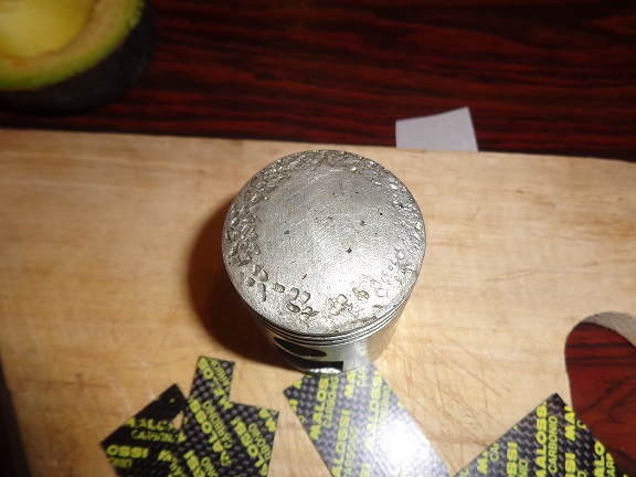

Messagede tigrou's killer » 27 Avr 2016, 19:47
j 'ai trouvé dans mon stock un piston adapté à ta culasse plus besoin de la rectifier
nieeeeeeeeuuuuuuuuuuuuuuuuuu :mrgreen:
