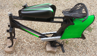

voilà ... mis een peinture faite ... reste plus qu'à remontage moteur, roues, accessoires et roulage ...
SDD JOKRACE Fin de mise en peinture

Messagede solexpromo5823 » 20 Juil 2012, 12:48
c est la partie cadre d antoine ..donc l ancien cadre du smd ... :mrgreen: :mrgreen:
pépé
Re: Faire part naissance d'un promo
Messagede seb » 20 Juil 2012, 16:44
c est ds les vieux pots qu on fait la bonne soupe :mrgreen:

Messagede v_olivier » 20 Juil 2012, 16:50
C'est un garde boue métallique ou fibre?
v_olivier
Messages: 510
Localisation: Arthon (36)
Messagede solexpromo5823 » 20 Juil 2012, 17:59
arffff métalique ..... :twisted: :mrgreen:
pépé
Messagede SDD Tazon » 21 Juil 2012, 08:15
en effet un cadre qu ia deja subit mais tellement fiable :) même pas une egratignures après la chute d'Hugues à Moutier ...
Pour le garde-boue c'est en tole fine avec tout le contour protégé ... cela passait sur les courses. En prépa un autre garde-boue en plastique surement... on est en pleine réflexion. Il sera repeint également.

Messagede solexpromo5823 » 21 Juil 2012, 12:51
arfff est encore ta pas la fourche qui va avec ... :mrgreen: la version 2 du smd ......
indéstructible ..... :mrgreen: :mrgreen: te le dis ...

bien intéressé de voir cette fameuse fourche .... au fait une question surement stupide ... pourquoi avoir mis le reservoir aussi haut ? pour que l'essence coule mieux et aille plus vite dans le carbu ?

Messagede solexpromo5823 » 25 Juil 2012, 06:32
c est pas une question de vitesse de l essence ... :wink: mais que tu puissse vider au max ton réservoir .
et pour info ton réservoir doit etre plus haut que ton carburateur ... un trou sur le bouchon ,une durite dessus .. et hop .
le systeme fonctionne , plus simple que celui , par pompe avec réservoir tampon ( moins de source de probleme de pompe et autres ) ...

Messagede beniche37 » 25 Juil 2012, 20:31
Moi j'ai opter pour un réservoir en bas espérant ne pas avoir de problème!

Messagede harrondo » 25 Juil 2012, 21:32
beniche37 a écrit:Moi j'ai opter pour un réservoir en bas espérant ne pas avoir de problème!
Je n'ai JAMAIS eu de soucis avec mon sabot! De la bonne durite, tout fixé sur Silent bloc et une bonne pompe ( j'ai opté pour une de moto et je n'ai jamais changé les membranes!)

Messagede SOLEXGUMP » 25 Juil 2012, 22:19
+1
l'avantage est aussi de pouvoir rabaisser le centre de gravité de la machine .
