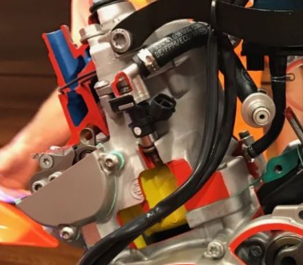

KTM a sorti un truc intermédiaire avec les injecteurs dans les transferts, je suppose qu'en phasant bien l'injection ils doivent réussir à limiter le passage du carburant à l'échappement.
2017-11-08 21_09_09-Photos _ La KTM 2T injection en détails – Moto Verte.jpg

Victor a écrit:KTM a sorti un truc intermédiaire avec les injecteurs dans les transferts, je suppose qu'en phasant bien l'injection ils doivent réussir à limiter le passage du carburant à l'échappement.
Vu l'orientation de l'injecteur, je pense plutôt qu'il injecte pendant la fermeture des transferts. C'est donc une injection indirecte mais avec le trajet le plus court possible pour éviter la condensation sur les parois. Peut-être que l'intérêt est aussi d'injecter après la détente des gaz dans le carter, également pour éviter la condensation.
