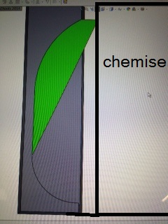

Salut la compagnie
Je me suis rendu compte que la forme d'un de mes transferts n'est pas bonne
Pour améliorer cette forme un gars du forum "merci à lui" m'a suggéré de mettre une pièce dans mon transfert.
cependant je ne sais pas comment la faire tenir
basure ==> le cylindre va se déformer?
collage ==> quel colle utiliser?
merci de vos retour
ps : c'est la pièce verte dans la grise sachant qu'il y a la paroi du cylindre donc pas bcp d'acces

Messagede SOLEXGUMP » 13 Sep 2016, 20:33
Faut demonter la cocotte et le remplacer
Le reste ne fera rien de fiable

Messagede SOLEXGUMP » 13 Sep 2016, 20:37
Ou loctite bloc presse 648
Sans garantila piece doit etre PARFAITEMENT ajustée avant collage

Messagede momoy » 14 Sep 2016, 07:42
je pense ouvrir et souder par l'arriere la pièce
ou alors tester avec de la colle bicomposant
Messages: 2910

Messagede momoy » 14 Sep 2016, 09:42
Apres discussion avec la société HENKEL (loctite ) voila se que me préconise la société
degraissage et application de la loctite 9492
je vais donc essayé

Messagede solex polybaie » 14 Sep 2016, 10:47
momoy a écrit:Apres discussion avec la société HENKEL (loctite ) voila se que me préconise la société
je vais donc essayé
si tu peut micro bille la zone avant d appliquer ta loctite .et profite en pour mettre des diagramme un poil plus haut :mrgreen: (vu samedi soir a saint Christophe)

Messagede Lulu » 14 Sep 2016, 14:17
Taraude ta pièce, fais un trou dans ton transfert et mets une vis avec un joint.
Tu as juste un trou plus gros à faire dans la cocotte pour passer la vis.
Autre solution : creuse des saignées dans les parois du transfert de manière à faire des contre dépouilles et coule de la résine dedans. Avec les contre dépouilles ça restera en place.
Il y a des mecs qui font ça sur des culasses 4T de moto.

Messagede Victor » 15 Sep 2016, 12:47
Tu peux essayer de mouler avec un truc genre kneadatite. C'est donné pour 130°C et tu peux usiner comme tu veux ensuite.
http://www.hobbiesguinea.es/en/modelling-epoxies/1466-sylmasta-kneadatite-duro-bicomponent-epoxy-putty-90-cm.html
L'idée d'avoir des contre-dépouille est bonne aussi.

Messagede crusty » 17 Sep 2016, 02:11
j'aurais u tendance a te dire : ouvre la boite à eau, coupe ton transfert arrière avec la bonne pente et brase une belle tole .... mais tu est nikasilé non?
