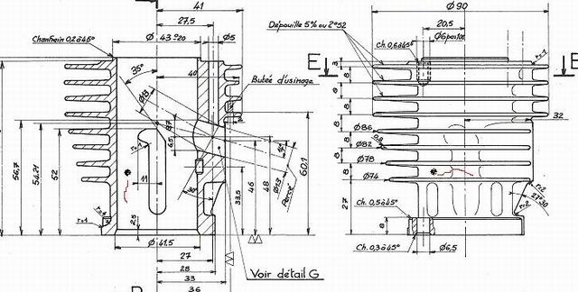

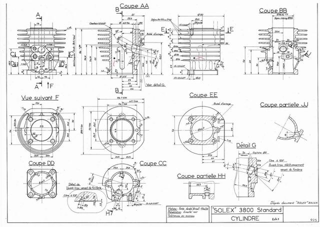

je laisse la doc modifier avec les trous signaler a l encre rouge
