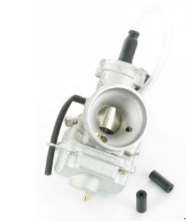

Messagede gildasss » 03 Fév 2014, 22:42
que pensez vous du carburateur POLINI COAXIAL en 21?
Il parait que c'est un très bon carburateur! Un bon compromis en terme de diamètre!
Team Bar Joe Forever
gildasss
Messages: 223
Re: changement carbu
Messagede dragoon 29 » 03 Fév 2014, 22:59
j' en ai un en 23 , la fonderie alu est pas mal par contre la qualité du chrome du boiseau fait chinoiserie
les gicleurs principaux sont les memes que les pwk ,
il n' y a que 2 tailles d' aiguilles disponible actuellement , il y a un modele racing déjà venturisé , il existe qu' en 19
je ne l' ai pas encore testé le mien
dragoon 29
Messages: 374
Localisation: quimper
Messagede Monstueur » 03 Fév 2014, 23:05
gildasss a écrit:que pensez vous du carburateur POLINI COAXIAL en 21?
