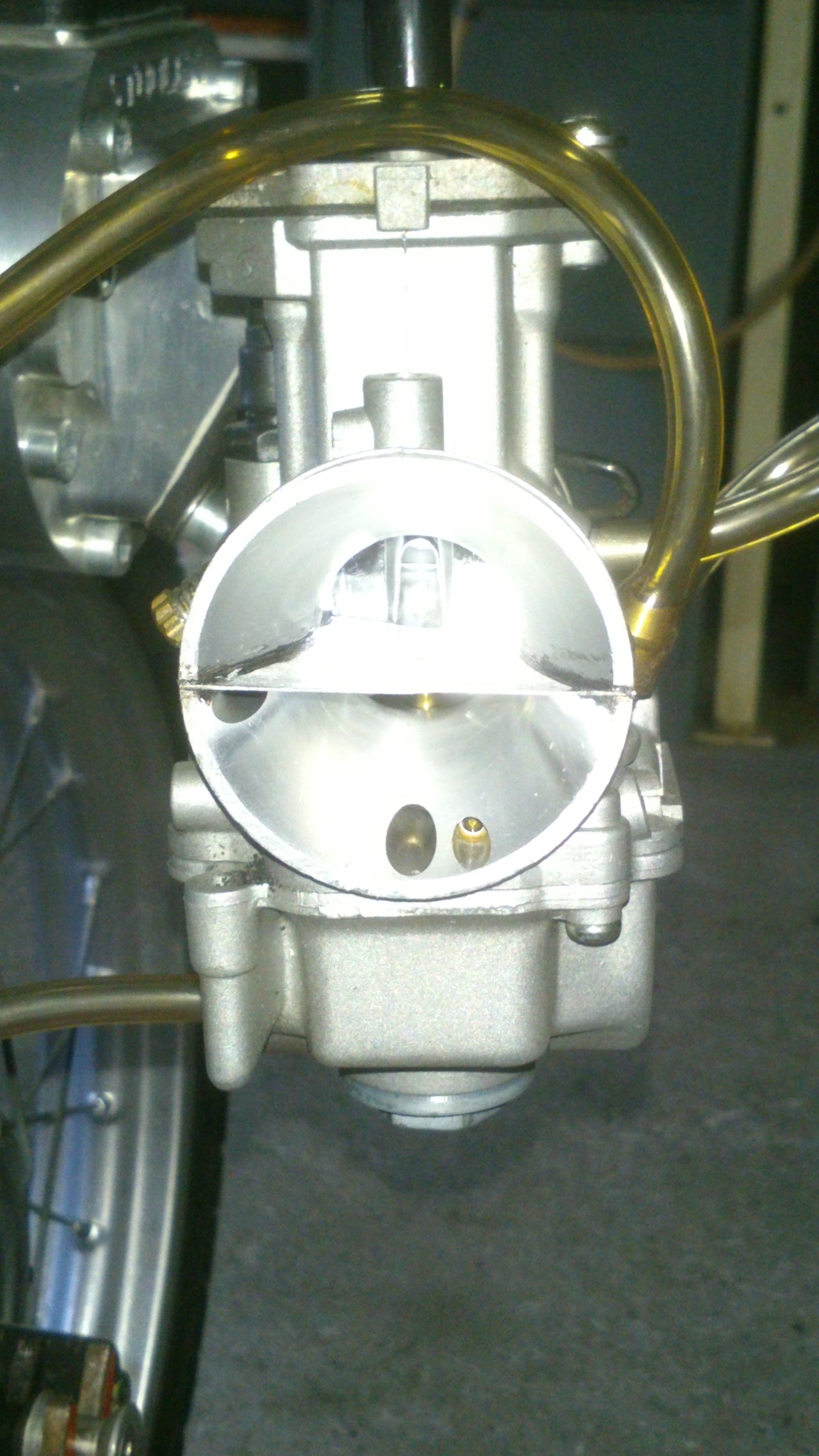

Quelqu'un connait le powernow?
Ca n'existe pas pour des "petits carbus" de 28PWK.
J'ai vu sur internet que certain avait essayé de s'en fabriquer soi même, pour des 28, mais pas vu les résultats.
http://cyclebuy.com/shopping/powernow/index.htm

monté sur un polini Ø 24, les avantages ne sont pas flagrant pour le temps passé a le réaliser, légèrement plus de souplesse et réglage plus stable.
