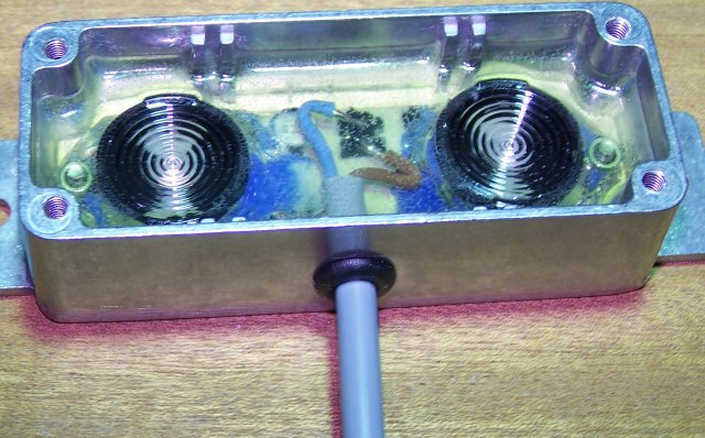

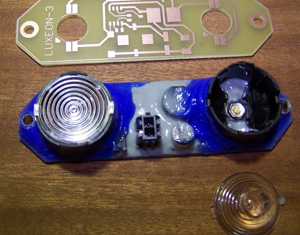

Circuit nu et assemblé moulé étanché avec optique 15°, entraxe des LEDs 53mm:
Produit dans le boitier alu dissipateur dimension 115x35 entraxe fixation 101mm surmoulage époxy étanche antivibrations (sur la série la résine sera noire) avec 1m de cable:
La série sera légerement différentes pour utiliser des LEDs type STAR (montées sur une mini platine alu) pour avoir un montage optique plus précis.
Le boitier final sera identique, optique étanchée puis surmoulage epoxy noire.

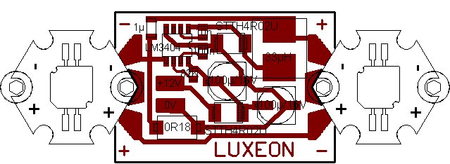

Carte alim finale:

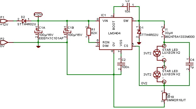

Shéma electronique:

J'ai relu la datasheet des led SEOUL Z-LED P4 référence W42182 , le courant permanant continu est de 1A (1,8A en courant haché 1000 hertz rapport 1/10) et la luminsité de 100 lumen comme les LUXEON K2.
Pour ceux qui font leur éclairage a leds SEOUL Z-LEd attention de ne pas depasser 1A permanent

Suite a de nombreuses question sur la puissance d'éclairage ou la comparaison par rapport a un éclairage traditionnel, je voudrais signaler que je fais pas de conseil en éclairage.
Je fournis juste eventuellement des doubles leds STANDARD alimentées a leur point nominal de 1A sous 10 a 16V par une batterie 12V en charge ou pas avec une consommation de 500mA sous 12V.
