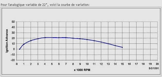

Tarbes arrive a grand pas et je suis en galère avec mon PVL analogique variable.
voici la courbe:
courbe analogique variable.gif (27.92 Kio) Vu 36569 fois
sur le forum j'ai trouvé du 1.5 avant le PMH, j'ai essayé et ça marche.
Mais j'ai aussi essayé 4.5 et 6.5, ça marche aussi.
entre 0 et X trs/min il faut que l'étincelle arrive bien en avant pour l'inflammation en strate puis avec l'augmentation du régime l'avance doit ce réduire pour tendre vers 0°
Mais sur cette courbe on part de 0° a 500 trs/min, ok je comprend que en marche nous sommes toujours entre le 2000 et le5/6000trs/min.
Je ne comprend pas la courbe, comment trouver le calage pour mon premier montage ??
Je n'arrive pas a faire la corélation entre la courbe et une avance.
Merci pour votre aide précieuse :acclam:

Messagede crusty » 22 Mar 2013, 11:47
normalement tu cale a 1,4 ou 1,5 et tu essaye avec plus ou moins, a 4,5 et 6,5mm tu doit pas prendre de rpm.
démarrer oui mais avec de mauvaises perf.
Re: avance allumage PVL analogique variable
Messagede crusty » 22 Mar 2013, 11:49
ne cherche pas a comprendre le pourquoi du comment de cette courbe, ca reste un analogique donc la courbe est plus ou moins imposé par les nbre de spires du couple bobine/stator

Messagede stef-hann » 22 Mar 2013, 12:35
merci crusty,
....plus de puisance avec un calage à 1.5, c'est un peu ce que j'avais resenti.
Alors que pour le 4.5 j'ai bien démaré mais je n'ai pas essayé, je l'ai monté hier vers 18h.
J'ai eu le doute avec certains réglages que j'ai lu pour des machines avec la même conf que moi (HM et PVL).
Je re-essaye à 1.5 puis plus ou moins 1.5 cet aprés midi.
wait and see

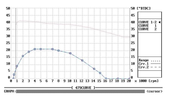

Messagede WiWi_Solex » 22 Mar 2013, 13:42
Voici ce que j'ai sur le réglage de cet allumage:
Advance curve for analog coils PVL# 479 100 und PVL# 479 101
Coil: PVL# 479 100 Stator: PVL# 000 1075 or PVL# 000 1077
Rotor: PVL „not defined“
Setup to get these advance curve at the engine crankshaft:
1. Find TDC
2. Turn the crankshaft 21° against the normal moving direction and fix it there.
3. Mount stator and Rotor with markings corresponding to each other.
4. Remove the crankshaft fixing.
 The markings on Stator and Rotor are corresponding between 4000rpm and 7000 rpm.

Messagede Mac Galet-R » 23 Mar 2013, 21:33
J'ai cet allumage et j'ai un peu galéré aussi avec cette courbe l'année dernière. Quelqu'un (je sais plus qui) m'a dit que chez PVL, les repères rotor/stator alignés correspondaient au point le plus haut de la courbe d'avance.
D'après les infos fournies par Wiwi, si on cale à 21° qui est le point le plus haut de la courbe, ça veut dire que la courbe est exactement phasée avec l'angle moteur. Quand tu as une avance de X sur la courbe, ça veut dire que ton vilo est à X degré du PMH au moment de l'étincelle. Et donc ça veut dire qu'on tend vers une avance nulle au delà de 16000 tr/min.
Si la convention choisie par PVL était 0° correspondant au repères alignés (ce que je croyais au début), il faudrait effectivement calé au PMH pour obtenir le même réglage.

Messagede stef-hann » 05 Avr 2013, 08:34
WiWi_Solex a écrit:Voici ce que j'ai sur le réglage de cet allumage:
1. Find TDC
donc je viens de voir pour ce 21°, en mm cela me donne 4mm avant le PMH, donc le 4,5 c'est pas déconnant,
Je vais essayer cet aprem pour voir ce que cela donne ! !
bouh c'est le bordel cet allumage :)
