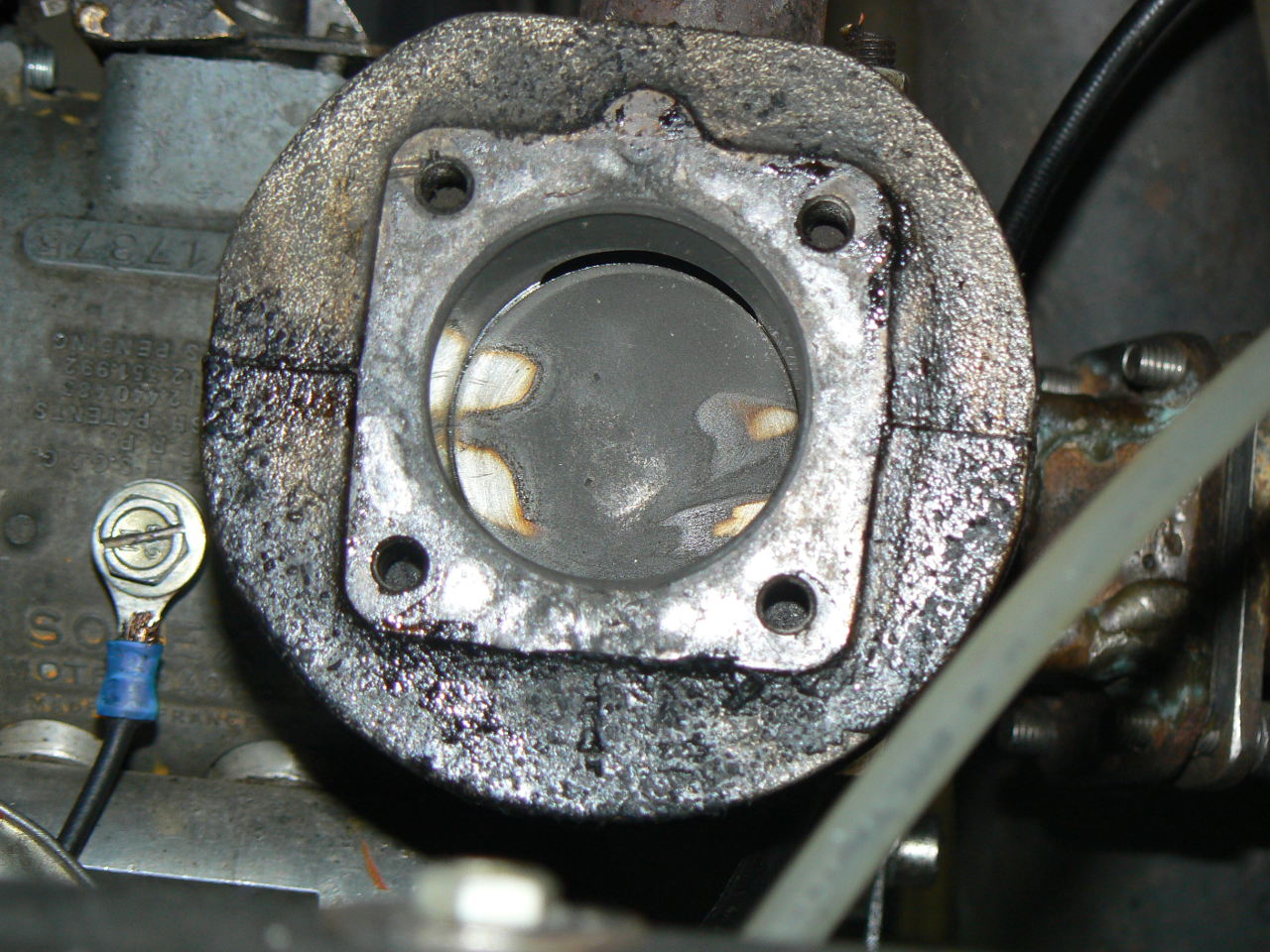

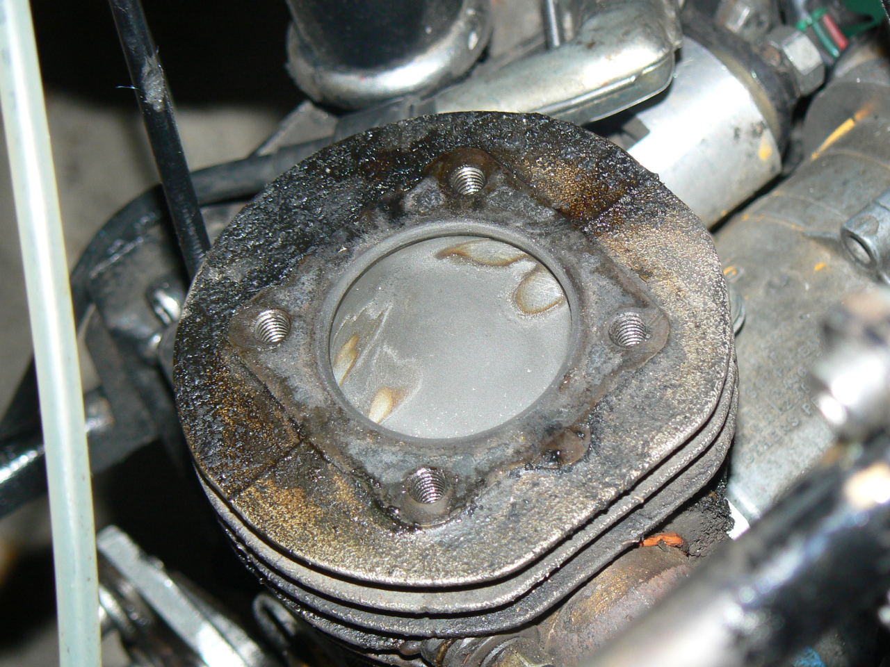

J'ai déculassé après la course de Luzy et je soumets à vos avis d'experts les photos du dessus du piston.
Le moteur avait été remonté avec un piston propre pour Vendeuvre ( roulage le samedi après midi et les manches du dimanche ) et a aussi tourné à Luzy ( environ 4 heures seulement à cause de nombreux arrêt au stand suite à des problèmes d'alimentation ).
A noter que j'ai encore une bonne marge de progression pour les performances...

il semble qu'il y ai une dysimétrie G/D et que l'un de tes transferts ne crache pas assez sur l'avant ... mais faudrait voit ton cylindre pour t'en dire plus ;-)

a première vue, je dirais que celui de droite (echappement vers l'avant) a une orientation verticale différente de celui de gauche. Le toit de ton transfert gauche semble être assez parallèle à la calotte du piston.

shadocs a écrit:il semble qu'il y ai une dysimétrie G/D et que l'un de tes transferts ne crache pas assez sur l'avant ... mais faudrait voit ton cylindre pour t'en dire plus ;-)
Je pensais qu'il fallait une orientation vers l'arrière pour les transferts latéraux, ceux de l'arrière devant en final ramener le flux vers l'avant.
Pilote85 a écrit:a première vue, je dirais que celui de droite (echappement vers l'avant) a une orientation verticale différente de celui de gauche. Le toit de ton transfert gauche semble être assez parallèle à la calotte du piston.
Il faut que je vérifie, j'avais pensé à un décalage de l'ouverture entre les 2, sur l'établi, l'ouverture avait l'air simultanée.
J'ai encore du boulot.
