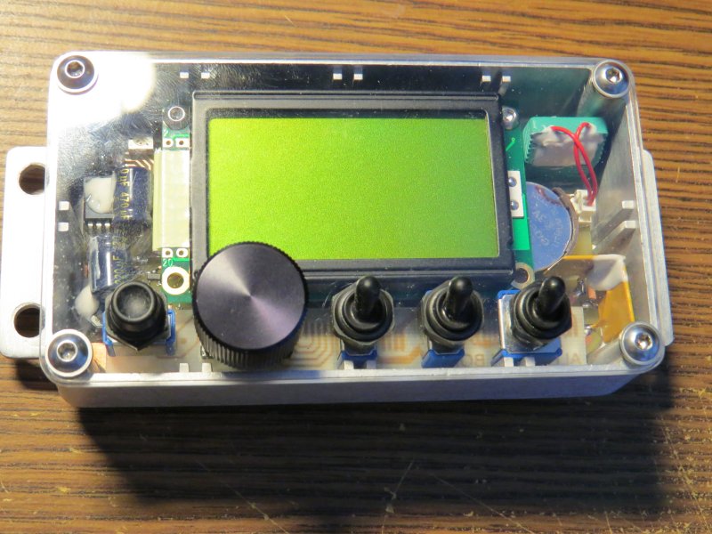

Je viens de terminer le test fonctionnel du premier modèle definitif:
La face avant en LEXAN de 3mm n'est pas assez résistante a mon gout, les suivantes seront plus épaisses.
A droite les 3 commutateurs, a gauche un bouton poussoir et le gros bouton c'est un encodeur rotatif avec poussoir comme sur les GPS de certaines voiture, on tourne pour sélectionner et on appui pour valider
Et j'ai calculé le cout de revient du produit qui est autour de 200€ pour un produit totalement réparable.
Vu l'importance du risque financier pour moi,la mise en série sera très progressive après beaucoup de test, bref pas de série cette année juste beaucoup de tests.
A ces 200€ faut rajouter les sondes de roue arrière (genre VTT) et de température moteur, autour de 10€.
Plus une vingtaine d'euros pour le capteur de passage de ligne infrarouge et boucle magnétique compatible ALFANO.
Plus 50€ pour la borne infrarouge émettrice compatible ALFANO
Plus 25€ pour une sonde de température d'échappement de qualité avec les embouts a souder sur le pot.

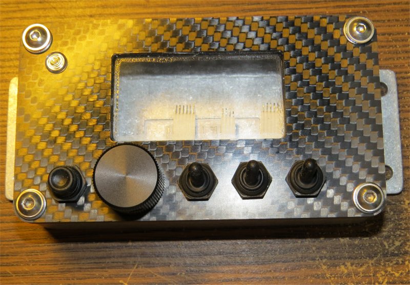

Voici la version définitive de la face avant en carbone épaisseur 4mm:
Beaucoup se sont montrés intéressé par le système sans connaitre le prix que j'ai donné dans un message précédent et le montant a du en refroidir quelques un, moi y compris.
Je vais donc sans doute faire une version évolutive qui aura toutes les fonctions dans la version de base sauf:
pas de sonde K pour la température d'échappement,
pas d'enregistreur numérique
pas de capteur de lumière ambiante pour adapter automatiquement le rétroéclairage du LCD, ce sera manuel.
On aura toujours:
surveillance de la tension 12V et de la tension d'alimentation de la pompe
gestion de la température moteur
capteur de regime moteur par pince sur fil HT
capteur de vitesse sur la roue arriere
horloge/chronometre au 1/100 de sonde
possibilité de brancher un bouton poussoir au guidon en parallele de celui de la face avant pour chrono manuel
3 commutateurs 12V , principal , eclairage et pompe sur la face avant
1 bouton poussoir sur la gauche de la face avant
1 codeur rotatif avec poussoir pour naviguer dans les menus
1 sortie pour commander un powerjet electronique
et 1 logiciel qui peut faire ce qu'on veut a partir des données des capteurs précédents
Ainsi la version de base complète arrive a 150€ plus 13€ si on veut l'interface USB pour faire les mise a jour soi meme (une interface par région pourrait suffir)
L'extension électronique avec enregistreur numérique , gestion de l'éclairage ambiant , la sonde K et ses fixations reviendrait a 51€, les version de base pourront être upgradées vers la version totale
Ci après le lien pour le détail des couts:
http://www.sendspace.com/file/8j8tjt
