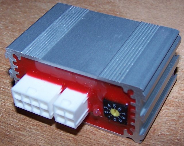

Messagede riritrep » 05 Déc 2010, 17:16
Sans doute la version ultime compatible avec les derniéres versions:
La roue codeuse est prioritaire sur le commutateur externe et le connecteur supplémentaire 4 points permet de raccorder un capteur a effet hall installable sur les PVL analogiques.
Le connecteur de programmation est de l'autre coté.
Encore quelques mois de test car moulé non réparable.

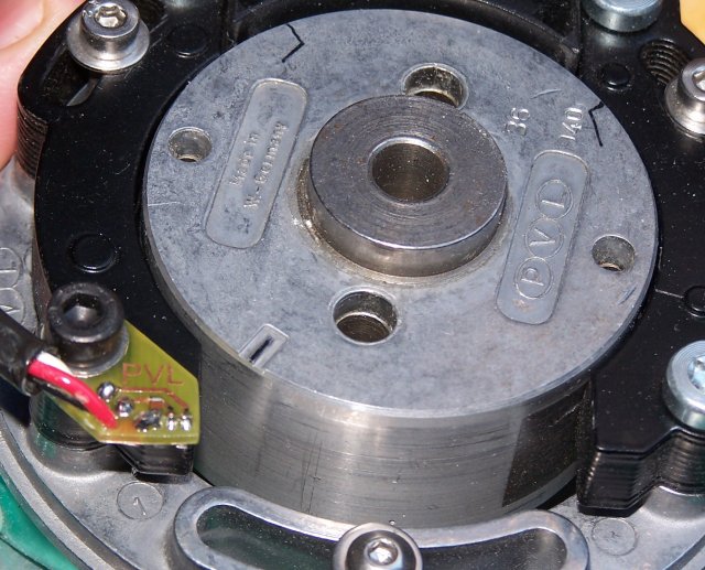

Ton allumage programable se monte sur PVL analogique???
Re: Projet allumage digital 51
Messagede riritrep » 09 Jan 2011, 14:00
Oui, grace a un capteur a effet hall connectable sur la derniere version du boitier CDI qui detecte le champ magnetique du stator et donne un point d'avance maxi de 160° avant PMH:
Correction le 20.07.2011
Test en cours validation dans 3 mois.
