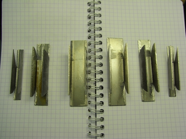

Première étape, découpe et formage des 6 transferts.
Pour récapituler sur le matériel (acheté en grande surface de bricolage) :
1 profil U 9X11 acier
1 Profil U 16X16 acier
1 profil U 20X20 acier
Coût total environ 20 euros
Pour scier tout ça : une petite scie de 200 mm, et un BOCFIL et lame de bijoutier, un jeu de lime aiguilles miniatures.
Un morceau de tôle de 287 mm X 80 mm X 1,5 mm pour faite le volume, sera roulé à la rouleuse.
Un Morceau de tube 25 X 1,5 X 50 mm pour réaliser la pipe d'échappement
deux pipes d'admission de solex 3800 débrasées.
Un morceau de tôle 100 X 100 X 1,5 pour découper l'embase du volume de la cocotte
Du tube acier 6X8 pour les colonnettes

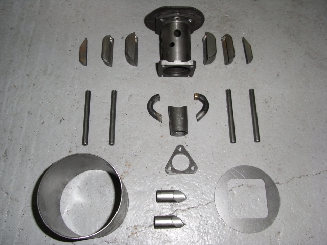

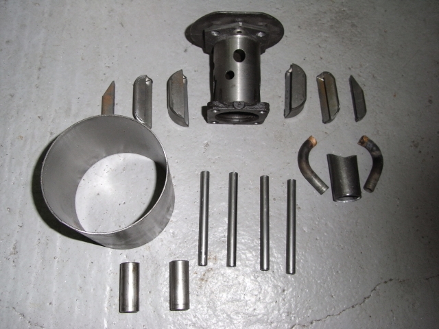

Messagede SOLEXGUMP » 24 Mar 2013, 20:10
voilà TOUTES les pièces qui vont composées cette nouvelles cocotte. Vous remarquerez les tubulures des deux boosters d'échappement réalisées à partir de pipes de solex 3800.

SOLEXGUMP a écrit: Vous remarquerez les tubulures des deux boosters d'échappement réalisées à partir de pipes de solex 3800.
Exactement le genre de detail que j'adore :clap: :clap: :clap:

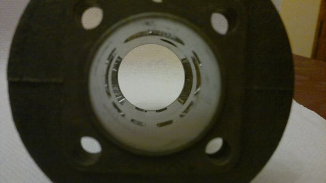

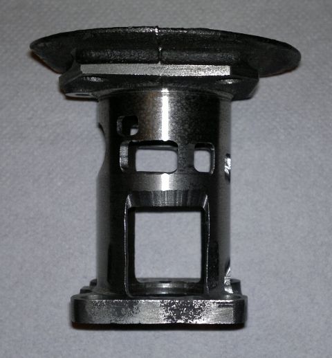

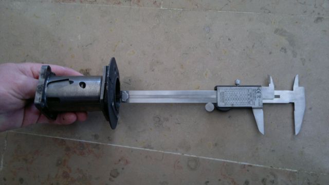

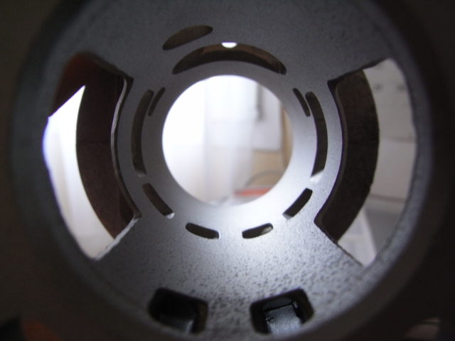

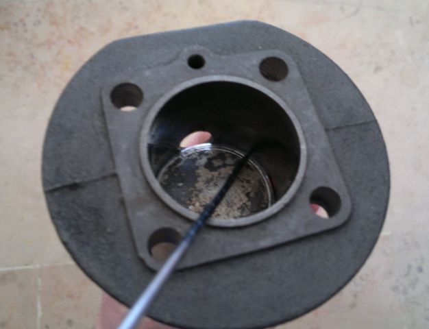

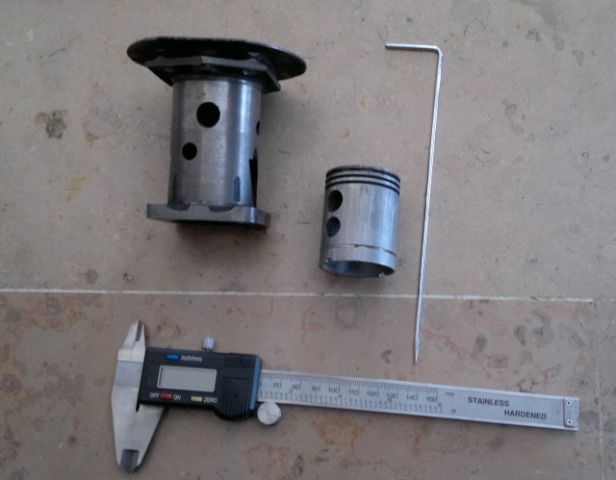

Préparation du fût :
Etape 1 : tracer les hauteurs des différentes lumières à l'intérieur du cylindre, pour cela, j'utilise un vieux piston de solex, une pointe à tracer très fine, un pied à coulisse équipé d'une jauge de profondeur.
un tableau excel permet de définir les cotes en fonction des diagrammes souhaités.
cocotte 6 T traçage fût 2.jpg (39.09 Kio) Vu 22529 fois
cocotte 6 T traçage fût 1.jpg (31.12 Kio) Vu 22529 fois
cocotte 6 T traçage fût 3.jpg (36.23 Kio) Vu 22529 fois
Re: cocotte 6 transferts

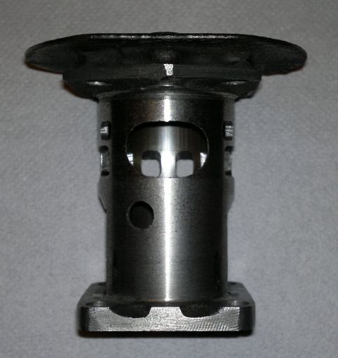

Messagede SOLEXGUMP » 31 Mar 2013, 20:51

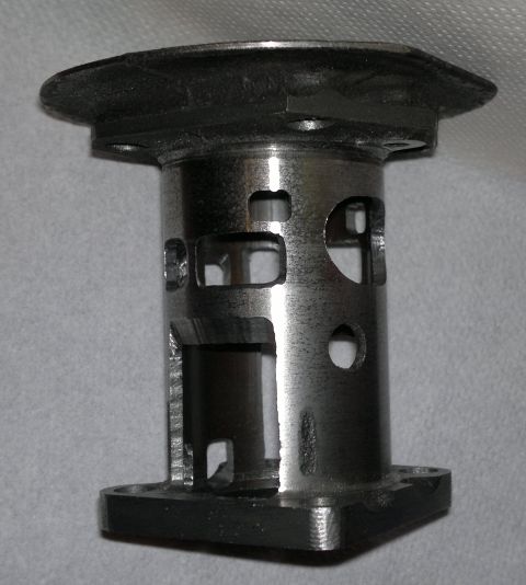

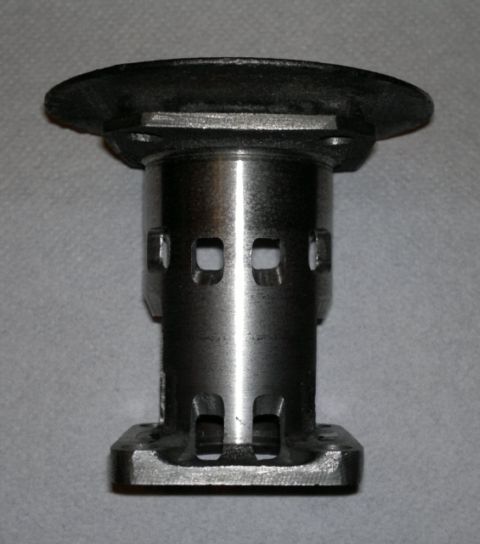

fût à l'état semi fini, la finition sera réalisée après brasage des transferts.
cocotte 6 T fût 4.jpg (26.97 Kio) Vu 22441 fois
cocotte 6 T fût 5.jpg (37.01 Kio) Vu 22441 fois
cocotte 6 T fût 6.jpg (41.52 Kio) Vu 22441 fois

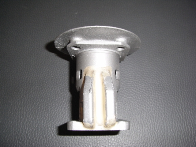

Messagede SOLEXGUMP » 06 Avr 2013, 17:28
j'ai commencé le brasage, toujours la même technique de décapage et nettoyage : microbillage, dégraissage au substitut du Trichlo à la brosse à dent, rinçage dans un nettoyeur ultrason contenant de l'eau déminéralisée.
Tout d'abord, brasage des deux transferts arrières à la CASTOLIN 1665 XFC, buse chalumeau 140.
NB : les découpes des transferts en tôle ont été soudées à l'autogène.
