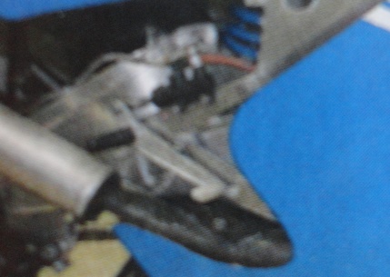

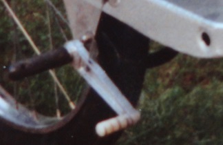

Messagede KERDANIEL » 18 Mar 2015, 14:42

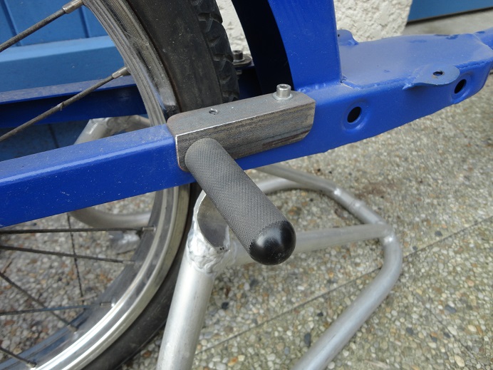

]Au règlement UFOLEP 2015:
"Les pédales seront remplacées par des repose-pieds repliables à 45° vers l'arrière OU réalisés dans un matériau
facilement cassable (plastique)".
Avant de valider ce montage j'aimerais savoir s'il aura l'aval du contrôle technique en CBPL?
Il est non repliable mais réalisé en plastique utilisé sur des motos de course.
Merci de l'avis des personnes compétentes.
Re: NOUVEAU "ANCIEN PROMO" POUR LE CBPL
Messagede solex166 » 18 Mar 2015, 15:20
Pour moi aucun problème, ça correspond bien au règlement. Après à voir à l'usage si ça ne casse pas trop facilement et si lors de la rupture ça ne laisse pas la vis centrale dépasser. Joli montage en tout cas.
Matthueu

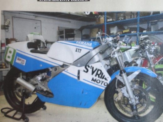

Messagede KERDANIEL » 18 Mar 2015, 16:03
solex166 a écrit::salut:
Matthueu
C'est un montage qu'utilise couramment Yves KERLO sur ses motos de courses comme ici sur sa Yamaha TZ au cadre maison.
[attachment=0]DSC072[attachment=0]DSC07262.JPG[/attachme]nt]63.JPG[/attachment
Messagede Clefd'treize » 18 Mar 2015, 16:11
Note que je pense que le longeron pliera si il n'est pas renforcé en intérieur à mon avis.
Suivant la dureté du plastique c'est tout à fait conforme à mon sens.

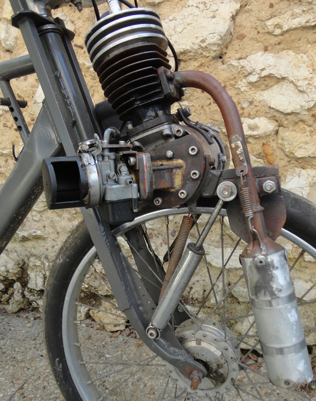

Messagede KERDANIEL » 24 Juin 2015, 10:05
Un petit PROMO "sorti de grange" dans laquelle il dormait depuis 20 ans!
SAMUEL PINSARD me l'a confié et après une petite révision il pourrait reprendre du service bientôt.
SAMUEL pose fièrement avec le PROMO qui lui a valu quelques succès dans les années 90
Une certaine ressemblance avec le moteur du "56" en CBPL. Et pour cause!
Affaire à suivre!
