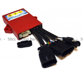

Petite question si ça n'est pas trop indiscret, quelle modèle de CDI as-tu? et quel est le point de calage?
De ce que je sais, il semblerait qu'avec le modèle "large" il faut se caler à 1mm avant PMH et avec le modèle "long", il faut ce caler à 0 (ou inversement).
Voilà deux images histoire de bien se comprendre (désolé, pas possible de mettre des photos):
Le modèle large (celui que j'ai, soit disant pour derbi quand je l'ai acheté):
http://www.google.fr/imgres?q=pvl+650+a ... :100,i:202
Le modèle long:
http://www.google.fr/imgres?q=pvl+650+f ... x=76&ty=63
Crusty, concernant le problème le lumière, tu parles peut-être de l'allumage MVT Digital DIRECT (le orange) car j'ai pu constater ce problème sur celui d'un collègue et j'ai cru comprendre que c'était courant.
Messages: 913
Re: Avis aux experts PVL
Messagede Wable » 01 Mar 2013, 09:21
Salut GGturbo,
Je cale le mien au point mort haut.
C'est le cas avec tous les boitiers CDI que tu montres en photo.
Seule la première génération de boitier CDI se calait entre 5.7 et 6.7 mm d'avance. J'en ai eu un mais je l'ai grillé car mon reniflard de radiateur faisait que le surplus d'eau du radiateur tombait dessus..... quand on est bête .....
Wable
Messages: 806
Localisation: Tours
Messagede GGTURBO » 01 Mar 2013, 11:30
:merci: Wable
Au final ce que tu viens de dire semblerait répondre à une de mes questions, les deux CDI doivent être interchangeables, à part peut être au niveau de la connectique mais ça c'est pas un gros problème. Si quelqu'un d'autre peut confirmer.

Quel boitiers doit etre calé à 0 ou entre 5.7 et 6.7 mm
Messages: 2910
Messagede Wable » 12 Sep 2018, 18:01
La valeur de calage n’est pas une histoire de type de boîtiers CDI.
Lampe strombo ...
Wable
Messages: 806
Localisation: Tours
Messagede momoy » 12 Sep 2018, 19:24
Regarde ton mail au dessus Thierry
Messages: 2910
Messagede GGTURBO » 12 Sep 2018, 19:36
J'ai eu les deux type de boitier que tu montre.
Je n'ai utilisé que le gros modèle avec un calage au PMH (0).
Je n'ai jamais monté le petit car il y avait une légère différence de câblage.
Depuis j'ai vendu mes allumages et je crois qu'au final, les deux ont été montés avec le même point de calage, à confirmer par l'intéressé.
Messages: 913
Messagede Wable » 12 Sep 2018, 20:23
Cette année j’utilise un gros boîtier, qui est celui que j’utilisais en 2014, et il est calé au point mort haut.
L’an dernier j’utlisais un petit boîtier que je calais au point mort haut.
Wable
