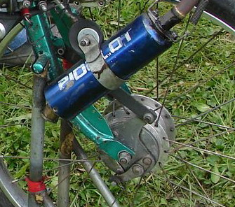

il y a 36 façons de bloquer en rotation un tambour AR de Solex sur une fourche avant... mais si on veut éviter de vriller la fourche non renforcée d'un brave Origine sur un gros freinage où tout simplement dans la durée d'une 24H, je pense qu'il faut
- soit s'accrocherai plus près du T (donc le plus haut possible),
- soit renvoyer les efforts verticalement le long des bas de fourche.
En regardant les photos de-ci de-là , je vois pas mal de renvois qui s'accrochent à mi hauteur, sur les oreilles de maintien des flasques inférieur du moteur.
Je m'interroge sur la longévité d'un tel montage???
Merci pour vos retours
Exemple sur le promo de Christian (photo trouvée dans un post de 2010):
