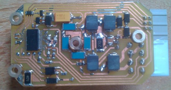

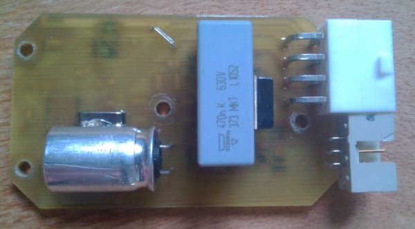

Le schéma a légérement evolué mais c'est surtout l'implantation qui a changé pour reduire le cablage interne qui me prenait trop de temps sur les modules précedents, tous les composants et surtout tous les connecteurs sur un seul curcuit imprimé:
CD8 circuit dessus.jpg (28.47 Kio) Vu 16952 fois
CD8 circuit dessous.jpg (41.93 Kio) Vu 16952 fois
Circuit vernis tropicalisé fixé sur un profilé alu de 30x2 et enrobé dans une gaine thermo
CD8 complet.jpg (29.16 Kio) Vu 16952 fois

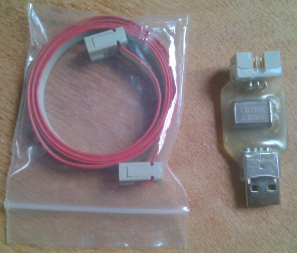

L'interface de programmation USB a aussi changé dans sa forme pour me faciliter le cablage:

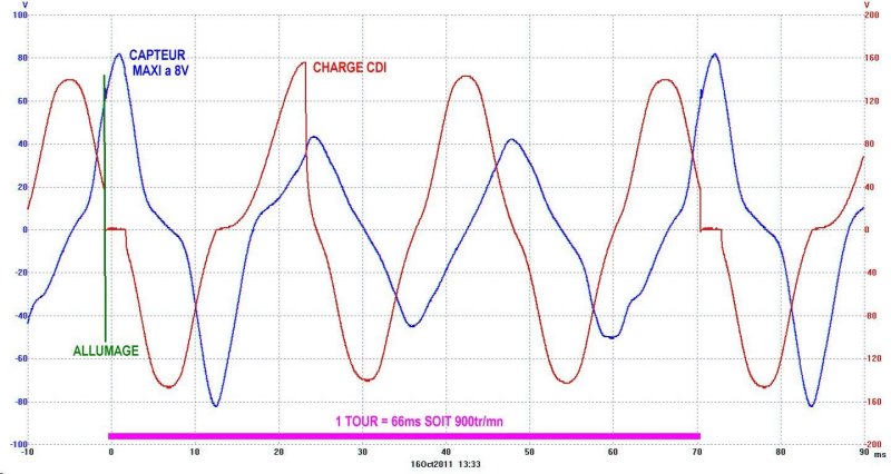

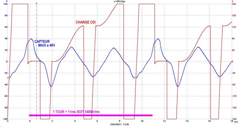

Apres tests et mesures il s'avere tres difficile d'adapter l'allumage sur un ensemble DUCATI car il y a 3 aimants dans le rotor et le CDI delivre 3 etincelles par tour et sature a 8500tr/mn.
Le CDI DUCATI doit detecter et memoriser la valeur maxi du signal du capteur qui est plus fort sur un des 3 aimants du rotor:
DUCATI 01 800x600.jpg (62.19 Kio) Vu 16637 fois
DUCATI 02 800x600.jpg (59.7 Kio) Vu 16637 fois

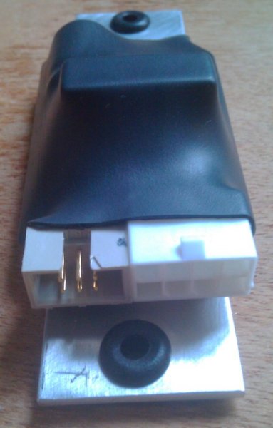

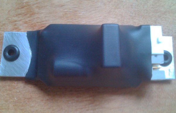

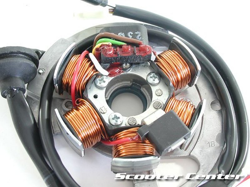

Finalement aprés d'autres essais j'ai reussi a faire un prototype qui a l'air de fonctionner sur un allumage DUCATI pour MBK51 type 6 bobines avec capteur interne, fils BLANC VERT et ROUGE.
Allumage Ducati 1.jpg (92.51 Kio) Vu 16472 fois
Je cherche quelqu'un qui voudrait bien me preter un autre allumage que je puisse confirmer mes tests, je rembourserai le port ou je ferais un prix sur le CDI si celui ci est intéréssé.

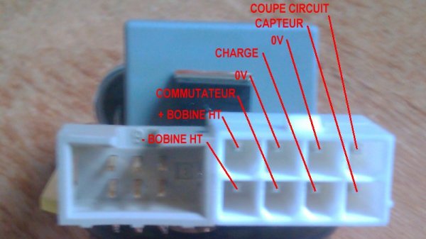

Le CDI sera du meme type que l(origine DUCATI avec bobine HT intégrée et 6 cosses FASTON pour cablage compatible:
1 0V: fil blanc
2 Capteur de position : fil rouge
3 Bobine de charge du CDI: fil vert
4 Entrée coupe circuit ouvert au repos
5 0V suplémentaire sur cinquieme cosse
6 Entrée pour commutateur de 10 courbes sur sixieme cosse
et un connecteur de programmation idem CDI précédents
cout identique au précedent + 15 a 20 eoros pour la bobine HT integrée et le boitier moulé a semelle ALU.
MP pour ceux qui sont intéréssés

J'ai rajouté une image pour preciser l'allumage .

salut riri, de mème, j'aimerais savoir l'alumage ducati type mbk 51 est le mème que sur le moteur derbi euro 3, ou si ton cdi est compatible avec ce dernier.
matthieu
Re: Projet allumage digital 51
Messagede tonton_cheb » 15 Déc 2011, 19:30
au vu de la photo du dessus c'est le même que sur euro 2 le stator ducati :)
