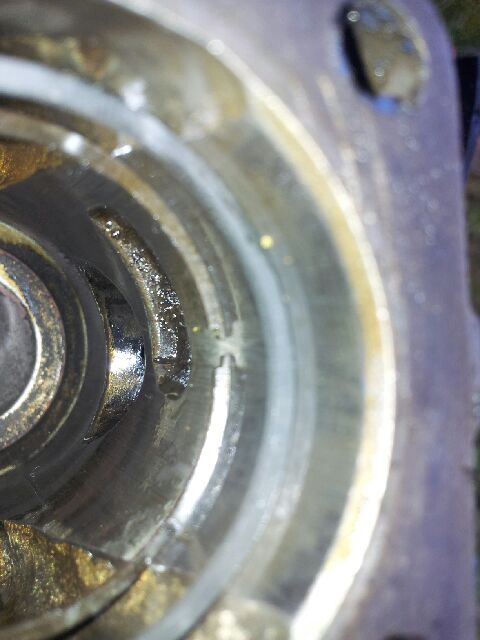

Messagede alexouilledu91 » 02 Nov 2014, 22:04
Nouvelle pipe d'admission faite, désolé pas de photo, bref qqs essais et rien de mieux.. le galet se dessere donc fin des essais...
Démontage du haut moteur qui a tourné une quinzaine d'heures à nouziers et là... jeu à la coupe environ 1, 5mm... au bout de 15h! Qqn aurait une explication svp??

Messagede beniche37 » 03 Nov 2014, 06:48
Moi a Nouziers ça été pareil avec la chaleur j'ai pas d'explication mais sa marcher donc pas de prise de tête!
J'ai utiliser le même cylindre a Saint Christophe et la sa marcher très fort et pas d'usure donc j'ai mis sa sur le compte de la chaleur!

Messagede tibpikman » 03 Nov 2014, 07:05
Cette année j'ai bien amélioré l'usure des segments en chanfreiner beaucoup plus les transferts que les autres années. A première vu tes transferts on l'air très "saillant" ? Peut être une piste.

Messagede solexpromo5823 » 03 Nov 2014, 08:34
perso toujours chanfreiner les transferts.... et aussi un poil les segments .. :mrgreen:
il y aussi une autre chose que j ai constaté ... l échappement peut être aussi saillant avec l usure ..faut le surveiller aussi .après de longues utilisations ... pépé

Messagede alexouilledu91 » 03 Nov 2014, 10:32
beniche37 a écrit:Moi a Nouziers ça été pareil avec la chaleur j'ai pas d'explication mais sa marcher donc pas de prise de tête!
Tu as remis un segment neuf?

Messagede alexouilledu91 » 03 Nov 2014, 10:42
J'ai ressorti la dremel dans la nuit à nouziers pour améliorer mes chanfreins car ça m'avait bien abîmé le segment qui était monté donc j'avais aussi remis un segment neuf.
Les contours de l’échappement sont aussi doux qu'une peau de bébé ^^ à revoir le weekend prochain pour les transferts :wink:
