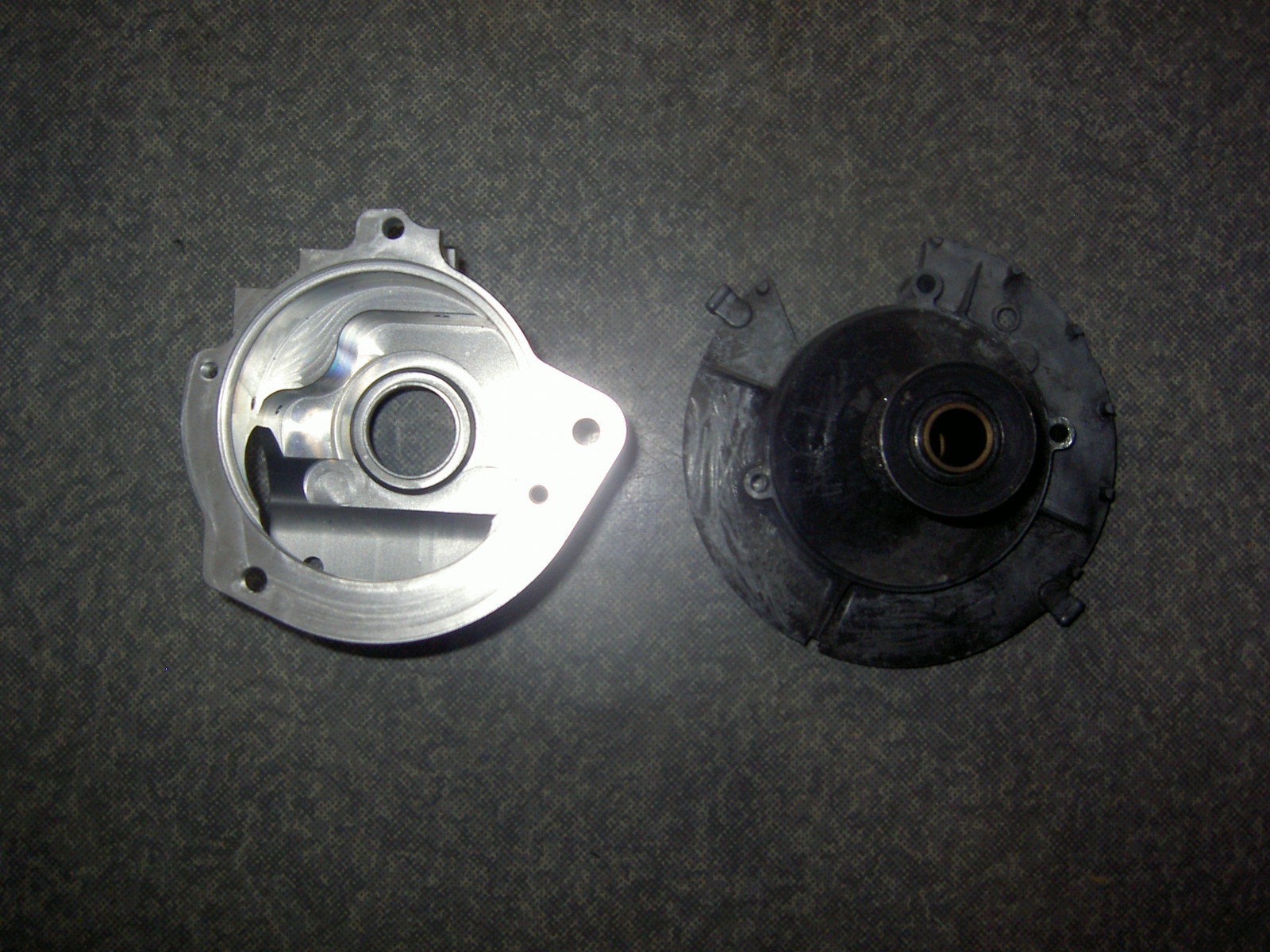

ollaaa ...
bon , je suppose que pas mal de personne ont ce carter fabriqué au au Pays Bas , mais ...
voila , je ne peut pas monter la platine Galet / Embrayage d origine du dit solex 3800 , il y auras +/- 1/10 ième a retoucher sur ce carter alu , quelqu un a vu cette anomalie ?
si un membre ou plus a vu ce soucis , quelle modif a faire dans ce cas ?

Je vais très prochainement remonter le moteur de mon 3800 MBK avec un ensemble galet complet.
Et je te fait un retour...

ok , pour l instant , je voir ce qui ne va pas pour montrer ce moteur dans la journée , mon solex 3800 Bleu roule avec un moteur de dépannage mais c est pas celui issue de la mise en service , le 2 ième carter sera monter en mode Proto / Promo avec la même platine d embrayage mais nue pour un galet de 44 / 46 mm pour circuit .

J'ai fait un montage à blanc pour voir et ça se monte...
C'est peut être ton exemplaire qui n'est pas conforme .

Je confirme !
Pas de problème pour l'assemblage du moteur.

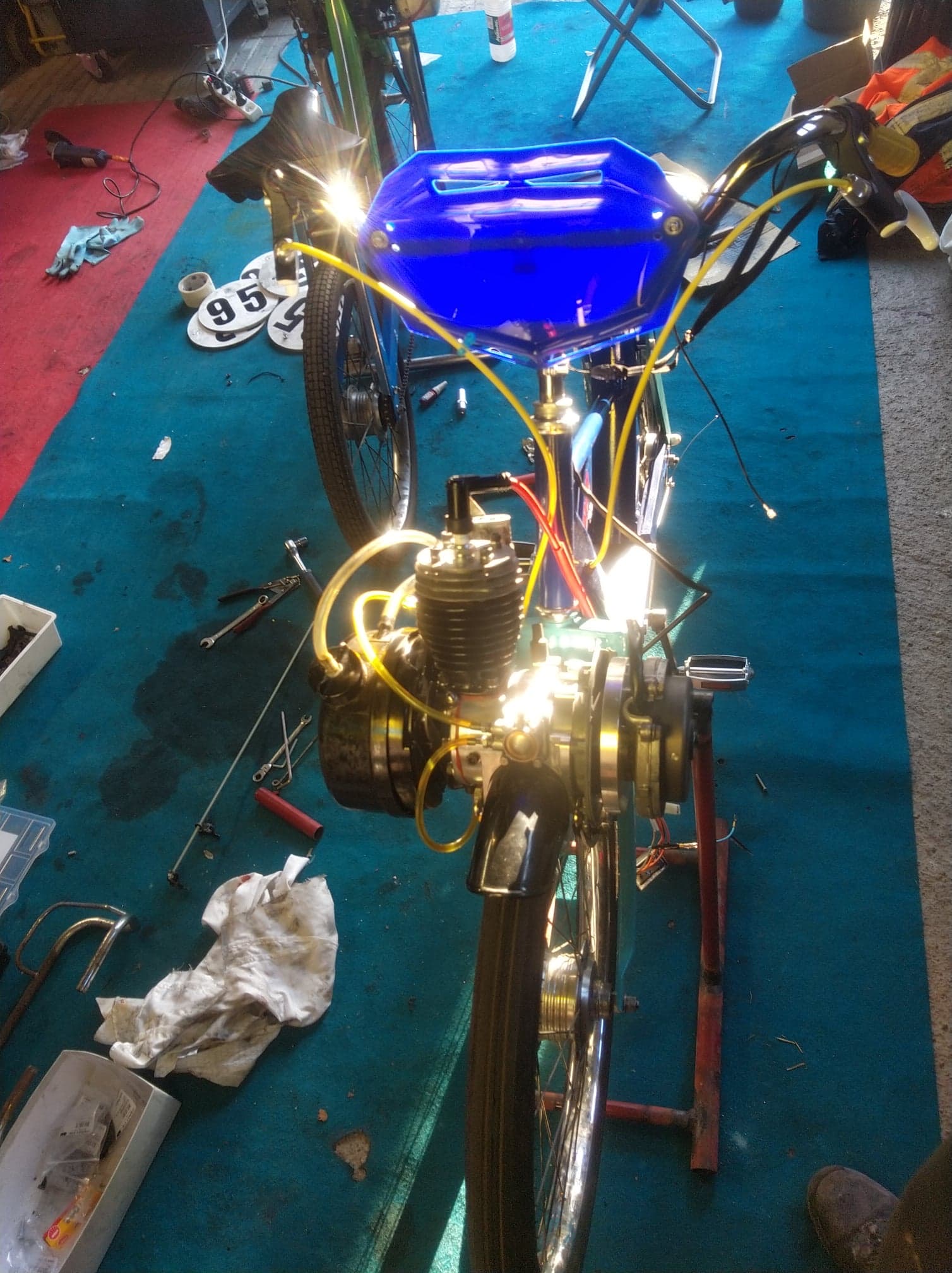

Messagede Lord Authentic » 18 Mar 2020, 21:57
Voilà la photo >> https://www.instagram.com/p/B946LitBu9S/

Messagede Lord Authentic » 07 Avr 2020, 09:47

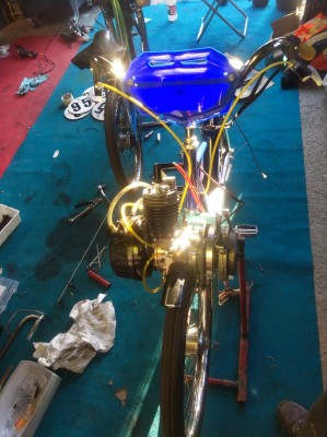

Une vidéo du moteur en fonctionnement >> https://www.instagram.com/p/B-m8-y8o04W/

Messagede Lord Authentic » 09 Avr 2020, 15:55
.... et une photo associé >> https://www.instagram.com/p/B-w0AxwInkl/

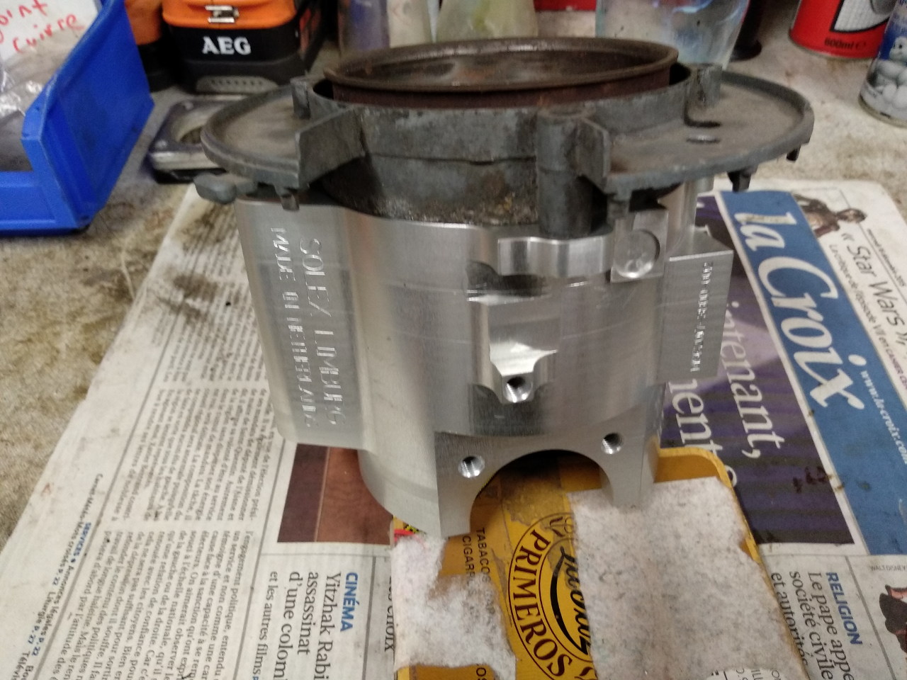

Messagede Sturmovik » 06 Mai 2020, 11:08
Bonjour messieurs, je profite du poste existant :roll:
Sur ma restau j'ai collé le 6203 puis refait un beau matage, mais j'avais constaté lors de la repose du nouveau roulement sa facilité d'insertion. On m'avait dit "Carter Mort". J'ai voulu tenter, je me disait que s'il y avait une colerette d'origine c'était justement pour soutenir un montage quelque peu glissant. Le moteur marche impec, mais j'ai remarqué lors de la dépose du haut moteur (pour contrôle) que le 6203 a tourné... Les références ne sont plus vers le haut comme au montage, je le remarque grace à ma photos. Donc aussi bien soit la Loctite, il faut croire que ça ne suffit pas :x
Bon, cette fois-ci je n'ai plus le choix, pas envie de tout me prendre dans la tronche, je le sent pas. Et c'est vrai que je vois les gens employer la presse plus une chauffe du carter, là où moi je n'en ai pas eu besoin...
J’avais une chance sur deux, c'est bien con parce que le bas moteur est très propre, j'avais même rectifié les plans de joints.
Ce carter néerlandais, il est vraiment plug & play ? Je redépose tout mon moulbif, le vilo, le galet...etc, et je le remet dans le CNC ? Me rappelais plus que le machin valait 300 balles, ça pique. Je vois du Solex van Limburg, et un autre "made by mino"

Maintenant c'est pas clair, sur certaines photos tu vois le 6203 monté, sur d'autres non. Ils proposent aussi un vilo adapté. L'origine se monte dedans ?
Ce n'est que pour un origine, à part qu'il dispose d'un cylindre alu... Ce carter magnifique, il corrige définitivement les faiblesse du 6203 ? Et je me demandais aussi si mes supports moteurs se montent dessus.

Messagede Lulu » 07 Mai 2020, 19:42
Sturmovik a écrit:j'avais constaté lors de la repose du nouveau roulement sa facilité d'insertion. On m'avait dit "Carter Mort".
N'importe quoi
J'imagine qu'on t'a donné ce brillant conseil sur Cyclogalère. Et après on s'étonne de la raréfaction des carters 3800
La loctite, sur un montage avec du jeu et des matériaux différents, évidemment ça ne tient pas.
C'est un produit de scellement, pas une colle. Si l'alésage se dilate plus que le roulement (ce qui est le cas), ça ne tient pas à moins qu'il y ait un serrage suffisant pour compenser la dilatation.
Dans un montage avec jeu, il suffit d'utiliser une colle souple, capable de supporter les variations de jeu. Silicone ou autre, quelque chose qui résiste à l'essence
Et dans ces cas-là, comme il n'y a pas de serrage, il y a moins de contraintes dans le carter, ce qui doit logiquement améliorer sa fiabilité en compétition (ce serait à vérifier statistiquement). Donc carter à garder précieusement !
Si les "référents" autoproclamés de la restauration de solex considèrent qu'un carter non serré est à jeter, alors ils sont bons pour jeter tous les moteurs du 1700 au 3300 car ils étaient non serrés d'origine.

Messagede Casério » 10 Mai 2020, 09:40
J'ai moi aussi été confronté à des roulements baladeurs. On m'avait donné une solution sur ce forum : la colle époxy. Et comme j'hésitais car je pensais que c'était un collage définitif, on m'a expliqué qu'en la chauffant un peu (décapeur thermique), elle se ramollie et permet l'extraction du roulement sans casse. J'ai testé et j'ai fait plusieurs RnS avec des roulements collés à l'époxy sur plusieurs machines, j'ai remplacé un des roulements (que j'avais malencontreusement exposé à la limaille de fonte...) en réchauffant le carter : aucun problème pour le sortir, aucun problème pour nettoyer la portée, aucun problème pour en remettre un autre.
J'avais utilisé de la uhu endfest 300 mais j'imagine que d'autres colles font bien l'affaire à partir du moment où elles résistent à l'essence et à l'huile.
