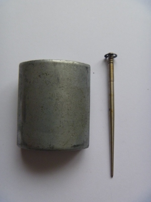

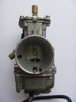

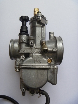

Salut à tous,
Je reviens d'une brocante moto où j'ai acheté un Keihin PWK 28 qui proviendrait d'un Honda DAX, donc 4 temps. Est-ce que qq1 saurait quelles peuvent être les différences avec les modèles pour 2 temps ? Je vous mets quelques photos.

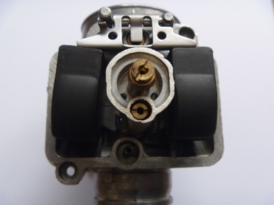

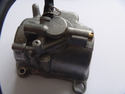

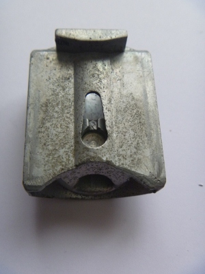

J'ai noté ces différences :
- pas de powerjet
- boisseau non chromé
- cuve : pas de bouchon d'accès rapide au gicleur principal et vis de réglage qui fait communiquer la cuve avec une 2ème "cuve" dans la quelle plonge un tube qui débouche en aval du boisseau.
Je pense que les gicleurs, l'aiguille et le boisseau peuvent être différents, mais je n'ai trouvé aucune indication sur ces pièces. Donc je ne sais pas ce qui monté dedans pour l'instant.
D'autre part, l'axe du flotteur est indémontable (les extrémités ont été frappées légèrement). Est-ce que c'est normal ?

L'histoire du niveau de cuve variable m'intrigue. Une fois que le flotteur est remonté et ferme l'arrivée d'essence, je ne vois pas comment le niveau peut évoluer. Qq1 a des infos là-dessus ?

Salut. Souvent les principales différences sont.:
-pompe de reprise pour là plupart des 4t
-aiguille plus grosse sur le 4t
-coupe de boisseau différente
-trous du diffuseur différents
rien d'impossible, j'en ai utilisé en mikuni sans pb.
Dans ton cas, je ne vois pas de pompe de reprise et l'aiguille semble plutôt fine, controle le nombre et le diamètre des tous du diffuseur, change les gicleurs(50 en ralenti et 135 principal pour commencer je pense), et roule... :wink:
Le flotteur maté ça existe sur des motos de grande série, ça tient bien :mrgreen:
