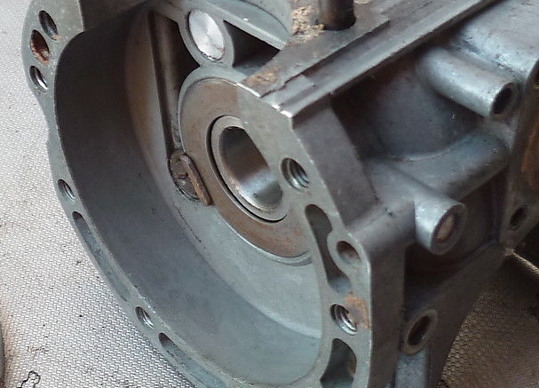

Sur un de mes carters PROMO le roulement 6203 n'a plus aucun serrage donc le vilebrequin n'a plus de maintien en latéral.
Avez vous une solution à ce problème? Actuellement seul le roulement bien serré coté volant assure ce maintien!
Cela a fonctionné toue la saison dernière mais ce n'est pas idéal tout de même.
Je pense essayer le Loctite Bloc-Presse mais lequel utiliser: 603, 638 ou 648?
Ceux qui ont essayé sont-ils satisfaits du résultat car je pense que c'est un problème récurrent sur les origines.
Merci d'avance.

La loctite 638 ou 648 résiste mieux à la chaleur que la 603 mais les 3 feraient l'affaire.
En supplément je te conseillerai de faire trois coup de poinçon à 180° sur la périphérie de la porté de roulement pour déformer la matière et retenir encore mieux le roulement, un peut comme le sertissage d'origine.

J'ai le même problème que toi sur un de mes carters depuis 2 ans et j'utilise la même méthode que GG et ca bouge pas. :wink:
Sinon j'avais rajouté par la suite une vis pointeau pour venir coincé le roulement en traversant tout le carter.

648 ... et quelques coups de pointeau bien placés ... pas plus de 3 comme ça tu peux recommencer l'année d'après :wink:

un taraudage M5 ou M6 avec une vis tete fraisée juste a coté du roulement le bord de la tete empeche le roulement de se décaler, et quelques gouttes de scelle roulement si le roulement est vraiment glissant

Utilise absolument une solution mécanique, du style une pièce acier qui vient serrer en latéral le roulement dans son fond de logement.
Ca te fait faire un usinage supplémenraire sur ton carter et des perçages taraudages, plus une rondelle qui vient épouser le roulement sur son rayon de la bague extérieure. Mais ça vaut vraiment le coup.
Les autres solutions à base de produit de fixation, ne sont pas fiables, et induisent plusieurs types de contraintes.

Oui THIERRY le Loctite est un pis aller pour une situation d'urgence qui permettra je l'espère de faire une course ainsi
sachant que cela faisait un an qu'il tournait comme cela (sans produit de fixation même).
Je ferais comme tu le préconises mais le problème c'est qu'ensuite c'est la masse du vilo qui frottera sur la pièce acier.
En fait je prendrai plutôt sur l'épaulement du joint spi pour faire reprendre l'alésage du roulement de 2mm vers le fond
afin de repousser d'autant celui-ci ce qui laissera de la place pour cette pièce acier venant le serrer ensuite.
Bien entendu une petite bague de 2mm sera insérée sur la queue du vilo entre masse et intérieur du roulement pour
rattraper l'enfoncement de celui-ci.
J'avais pensé aussi faire fabriquer une bague acier insérée avec un bon serrage et monter un roulement 6003 lui aussi
bien serré sur cette bague mais je doute que ce roulement supporte les contraintes autant que le 6203.

trois vis tête fraisé avec la fraisure dans le carter pour noyé la tête de vis, mis assez près du roulement pour que le bord de la vis bloque la bague extérieur du roulement.
Ça sera plus simple.

Tu peux aussi essayer un montage type carter 660 / 1010 avec 2 brides tenues par des vis à tête fraisée et comme il y a un dégagement circulaire derrière la masse du vilo, ça doit passer...
Cependant ce type de solution peut convenir pour éviter le déplacement latéral du vilo, mais le serrage de la bague du roulement dans le carter est aussi pour éviter le phénomène du laminage des bagues ( direction de la charge variable ou indéterminée par rapport à la bague du roulement concernée ).

Pas bon du tout, ça déforme la bague extérieure. Le serrage doit être uniforme, sinon c'est la cata pour la durée de vie du roulement
Wable a écrit:Les autres solutions à base de produit de fixation ne sont pas fiables, et induisent plusieurs types de contraintes.
+1
En origine, on colle le roulement parce que le règlement et la géométrie du carter interdisent toutes les autres solutions.
Si on pouvait faire une retenue plus mécanique, on ne se serait pas privés !
La loctite, ça marche surtout quand il n'y a pas de jeu. Un cas très rare sur les solex, où dès que le carter se fatigue un peu et que son serrage diminue, le logement se tasse très vite. Et quand le roulement a bien bagoté, c'est mort.
Dans ce cas je mettais de la colle souple. Qui dit souple dit incassable
Pour ton promo, tu peux usiner le carter plus grand et mettre une frette en acier très serrée dedans (pour pas que la frette se barre si tu changes le roulement).
Et serrage ordinaire entre le roulement et la frette.
Ainsi le roulement sera bien tenu et ne reprendra pas de jeu.
Et une butée axiale éventuellement, par sécurité. Mais en tout cas, pour ce roulement qui se prend des coups de bélier dans tous les sens, c'est important de ne pas nager dans un logement en alu.
