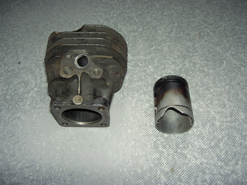

Messagede r4gt kanotix » 11 Sep 2012, 19:43
hello ,
carburation trop riche du type meme qu un solex de balade ayant fais plus de 1000 kms obtiens sans modif .
pour ma part , j ai un cylindre qui as tourner a nouziers , j ai pas eu ce probleme de calamine avancer , si ca peut aider Bernique , et quand on peut le faire , on controle le moteur apres modif au bout de 100 kms , si on lis le balayage sur la calotte du piston sans surplus de calamine , le moteur réspire correctement sans s asphyxer .
j ai mis un exemple d un moteur qui respire tres fort , j avais courus au GPPS avec :wink:
le cas critique c est celui ci sur la 2 eme photo .
Cylindre Solex - Kart GPPS .JPG (95.17 Kio) Vu 16233 fois
TUM 64 + - 2010 - 1500 kms.jpg (231.4 Kio) Vu 16233 fois

Messagede r4gt kanotix » 11 Sep 2012, 19:57
ouai , dans tous les cas , l huile n as pas tenue l indice thermique a long terme , et la c est sérieusement visible dans ton cas .
moi sur le cylindre 1400 , le solex as été pousser au maxi , 45 Km/h sur le plat , essence type 118 et huile de ricin , ce meme cylindre roule encore , juste bridée a 42 Km/h avec un pot moins performant ( coude long type 2200 ) .
