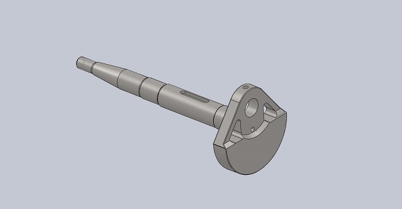

Bonjour à tous,
Je lance donc la série de vilebrequin RTG 2015 (adaptable SBS)livrable fin Mars 2015.
Ce post sert de sondage pour négociation du tarif chez l’usineur (qui variera en fonction de la quantité fabriquée). Cette phase de pré réservation ne vous engage en rien, au final, si le tarif et les conditions vous convient, je lancerai la phase de fabrication de vos pièces après encaissement d’un accompte.
Je rappelle que ce produit est très abouti, les solutions entreprises tournent avec succès sur nos moteurs. Ce vilebrequin équipera certains de nos moteurs 2015. La monte de notre vilebrequin nécessitera quelques évolutions sur vos moteurs allant vers une fiabilité accrue de vos bas moteurs.
Cependant certaines contraintes d’encombrements du vilebrequin SBS font que je suis obligé de faire quelques compromis, tout en vous proposant la meilleure qualité d’étude et de fabrication désirée.
Spécificités du vilebrequin RTG :
- Cotes d’encombrement générales identique au SBS
- Matière 35ncd16 + trempe.
- Vilebrequin livré avec kit bielle MVT Carrera maneton 16x22x12.7 cage argent, et pied de bielle 17x12.7 (grosse cage pour axe de piston diam. 12)
- Longueur bielle 85mm ou 90mm au choix
- Montage bielle folle ou clips au choix
- Cone MBK ou DERBI au choix
- Amélioration de l’équilibrage et de la rigidité du maneton (dessin de masse spécifique)
- Clavette de vilebrequin plus petite et repositionnée
- Indexation sous la masse pour blocage en rotation
- Congé de raccordement soie/masse revu
Ce qui change par rapport au SBS :
- Passage de soie en diam. 19,5 au galet et 17 au roulement allumage (nécessité de commander des nouveaux galet diam.19,5 et passage du roulement platine en 17x47x14 recommandé (6303 2rsh c3)).
- Suppression de la gorge de clips sur soie
De plus, en complément du vilebrequin et de manière à garantir un montage cohérent, je vous propose en supplément :
- Une bague alu « blocage latéral » à positionner entre le rotor d’allumage et le roulement d’allumage (cote largeur finale à réaliser par vos soins).
- Un vrai écrou de galet usiné.
Il est difficile pour moi de m’avancer sur un tarif, se post sert d’étude au prix de vente cela dit, je pense que le tarif final devrait aboutir aux environs de 280 euros avec le kit bielle, manetonné, hors frais de port.
Merci à toute les personnes intéressées de se faire connaitre sur mon mail slajoinie@hotmail.fr , je bloque les pré réservations jusqu'à fin Novembre(aucun engagement tacite, c’est une étude je le rappelle) avec :
- Quantité
- Options écrou et bague
- Longueur de la bielle
- Type de cone
Merci de ne pas polluer le post avec vos demandes spécifiques et sur-mesure, les choix techniques sont figés.

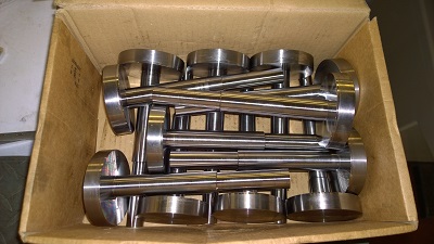

Des nouvelles pour cette nouvelle année...
Les ébauches sont usinées, elle passent en traitement semaine prochaine, ensuite on attaque les copeaux...
A suivre

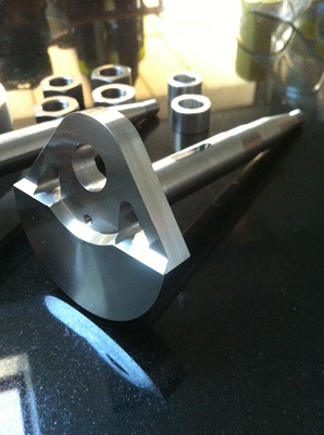

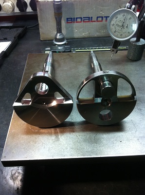

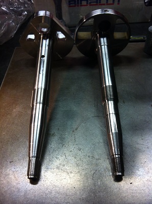

Les vilebrequins avancent bien, vous pouvez apercevoir le premier RTG 2015, prototype en mesure pour validation de la série qui va suivre.
Une trés belle pièce présumant d'une série prometteuse, conforme à nos exigences.
Réalisé en collaboration avec Jérémy, GGturbo, un grand merci a toi pour ton sérieux et ton implication :clap: :merci: .
Livraison imminente...
Soie RTG versus SBS
Masse RTG versus SBS

a quoi sert le trou de 18 en dessous du maneton
